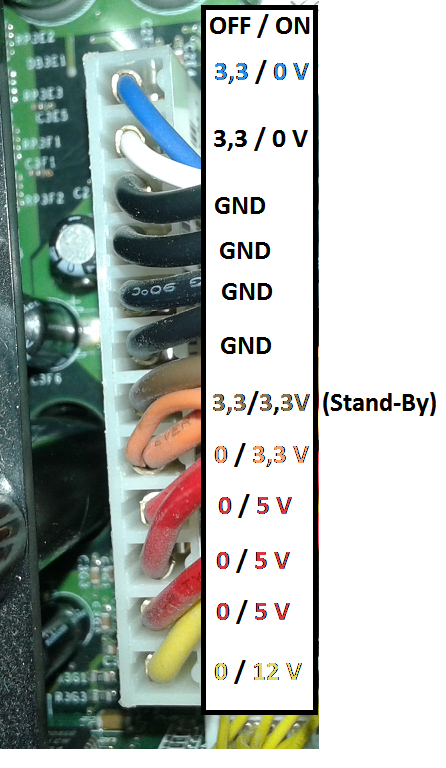

Vi chiedo secondo voi e l'alimentatore che ha rotto le schede? o cosa posso fare per riparare queste schede?come posso controllare se l'alimentatore funziona correttamente?
