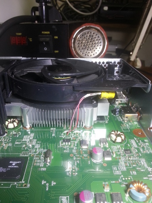

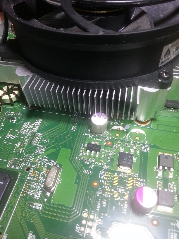

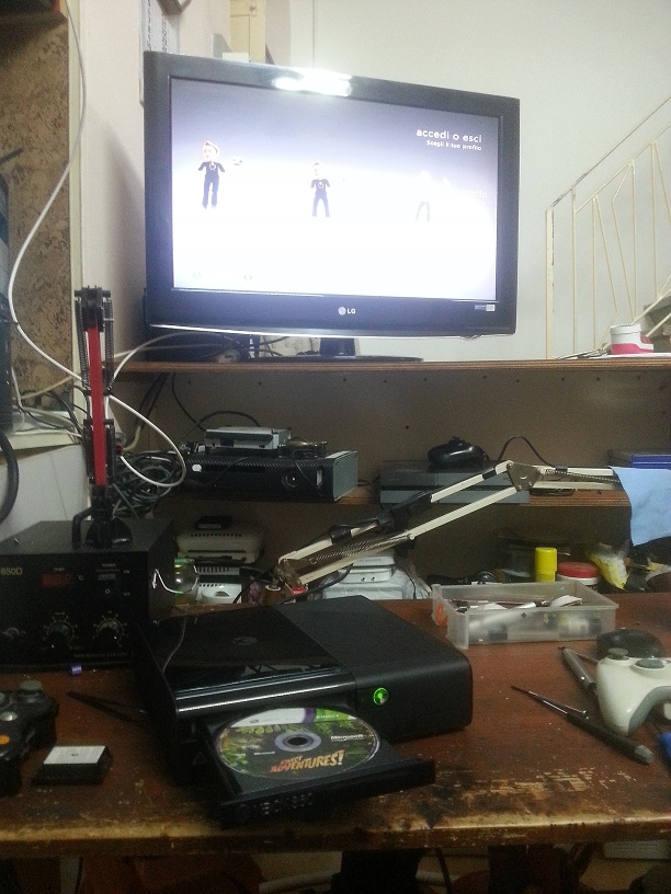

    raga risolto se serve a qualcuno, led rosso subito acceso, cod secondario 4 lampeggi verdi, poi 3 poi 2 ho fatto il reballing ma non andava lo stesso, poi o cambiato condensatore e tutto ok saldato sulla scheda xbox, non avendo condensatore uguale ne o messo uno ma piu alto con due fili altrimenti non potevo mettere dissipatore ma non andava lo stesso e ne ho trovato uno uguale di una mainboard notebook sembra non dare problemi grazie
    Anteprime Allegate Anteprime Allegate aiuto 360 slim-img_20160311_215309.jpg   aiuto 360 slim-img_20160311_222215.jpg   aiuto 360 slim-img_20160311_220647.jpg
