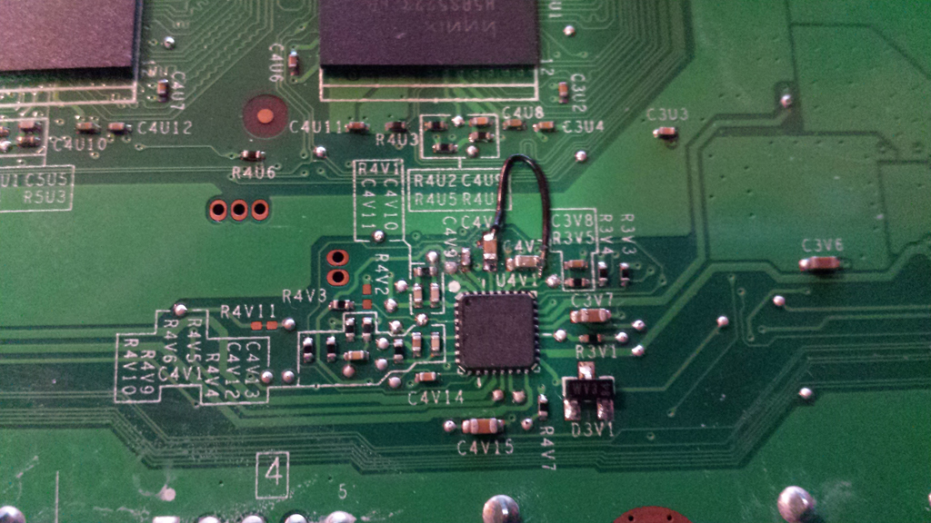

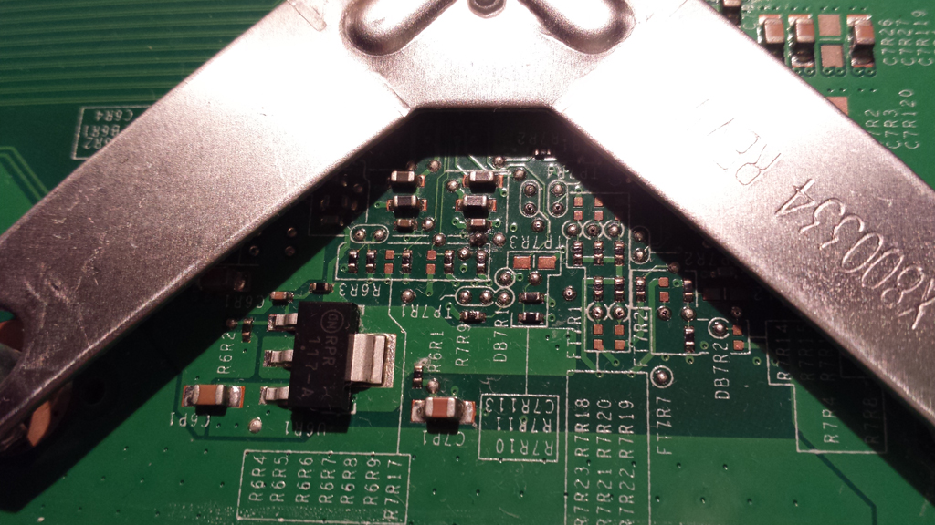

    scusatemi dopo aver cercato di mettere un pò di stagno sul punto questa è la situazione
    c'è già continuita tra la res e il punto
    ora all'accensione si accende 1sec il led verde sull'alimentatore e poi 3 led rossi errore 0031 e led arancio su alim...
    i valori dei post sono tutti tra 0,01 e 02 ma alcuni danno valore negativo è normale ?
    questo è il fix del condensatore pista e condensatore saltato su jasper-20140429_021703.jpg

    My 2 cents:
    Quel blob sul PLL per me "lascia il tempo che trova", nel senso che se la via è interrotta non ti garantisce che l'abbia ripristinata.
    Pure il fix sul del cap non è una gran sciccheria(come mai il filo così lungo?).
    A patto che si riesca a risolvere lo 0031 poi ti ritrovi ad affrontare lo 0022, che non è buona cosa, per il semplice fatto che se ci dovesse essere qualche componente BGA da sostituire la cosa potrebbe diventare antieconomica.
    Fai le tue valutazioni e poi eventualmente portala da un tecnico con una buona dimestichezza con hardware e troubleshooting. Se non ne conosci in zona puoi anche spedirla a qualche modder "certificato" che trovi nella sezione apposita, ce ne sono di veramente preparati.
