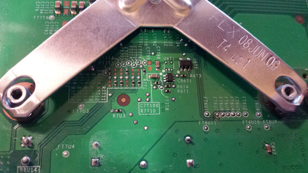

Potrebbe essere un semplice problema di LDV, ma il punto di PLL massacrato non promette bene.
Oltre al POST, fai una prova uditiva(un po' empirica ma ha sempre funzionato):tendi l'orecchio e senti se le ventole continuano a "pulsare" a circa 2Hz(0.5sec).

0022 potrebbe essere di tutto:LDV, CPU, GPU, PLL e chi più ne ha più ne metta.

si lampeggia 30secondi, anzi lampeggiava adesso dopo aver collegato le ventole da subito 3 led rossi ed errore 0031...
se le tolgo uguale...

Secondo me è il pll e lo conferma la foto.

io non ho flashato nulla mi è stata già portata così che aveva l'errore 0031 e il condensatore staccato e rimosso tutti i collegamenti rgh, le ventole adesso girano e poi si fermano col RROD (0031) invece prima continuavano a girare anche con RROD (0022) la luce dell'alimentatore rimaneva verde
