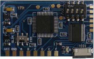

    oscillatore a bordo? allora mi sa ke non è lo stesso matrix ke dico io..
    questo è il v2

    tu quale hai scusami?

    ah un altra versione ne han fatto..
    un 2.5 :P
    cmq purtroppo ho paura si possa programmare solo col suo programmatore e il cavetto flat e con i suoi file..
    forse collegando il programmatore direttamente sui piedini del cpld ma mi sa di rischioso

    ha i pad per il programmatore...si vedono come la V1...quindi perchè non me lo vede?

    i pad sulla destra dici? hai uno schema o qualcosa per vedere a quali punti corrispondono?
    io so ke per programmare i v2 col caveto flat tutti gli switch devono stare su off cmq.. altro nn saprei purtroppo...
