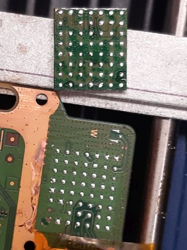

    Buongiorno, ho una ps4 slim che è caduta da circa mezzo metro.
    Mi sono accorto che si era strappato il cavo antenna e il relativo connettore.
    Ho effettuato le opportune saldature.
    Ho cambiato l'hard disk poichè al riavvio la console dava errori software.
    Ho formattato secondo procedura e installato il 6.72 da zero.
    Il pad in recovery funziona perfettamente, mentre quando si avvia la console, terminata l'installazione dell'os,che mi chiede di premere il tasto sony per andare avanti non mi fa l'accoppiamento.
    Volevo capire da cosa può dipendere, grazie.

    Dovresti provare a reballare il chip wifi/bt, sulle slim sono posizionati proprio ad un angolo della board e durante la caduta è probabile che ci sia stata una flessione che ha fatto si che qualche saldatura si sia rotta, sperando che non sia partita qualche piazzola sulla board o sul bga.

    Debugbrain hai ragione. Ci sono un paio di pista rialzate ma per fortuna non spezzate. Provo appena ho tempo col reballing... santa pazienza ....

    ... direi ... la scheda BT è leggermente rialzata e alcune piste sono quasi strappate .... appena ho un attimo provo il reballing .... ma la vedo dura ...

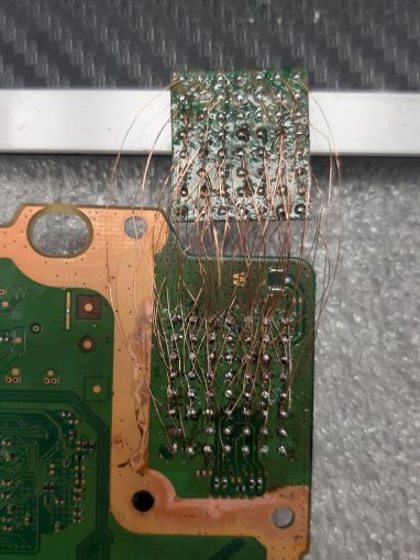

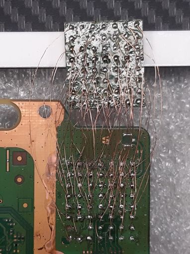

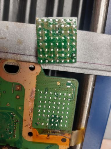

    Vi aggiorno ... fatto tutto con delicatezza, ma essendo già rialzata alcune piste non sono riuscito a salvarle. Qualcuno ha gli schemi / punti alternativi? Dovrò fare tutto con fili ...

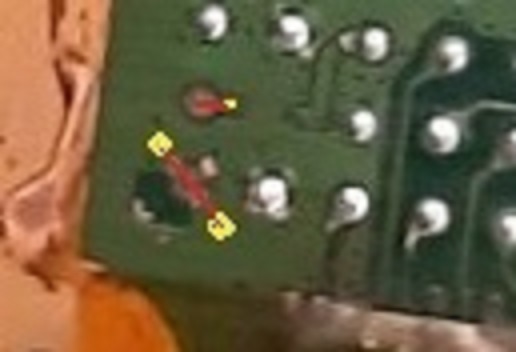

    Dalle foto non si vede benissimo ma i pad saltati sembrerebbero i due in basso a sinistra, confermi? Puoi fare una foto un po più ingrandita? In tutti i casi ripristinarli con il filo sottile non dovrebbe essere così difficile, il pad più in basso sembrerebbe connesso a massa, il secondo, poco più in alto, è connesso al piccolo via di fianco, anche li puoi saldare il filo sul via, ti allego un'immagine di come farei io la riparazione

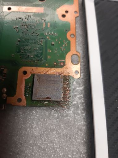

    Oggi pioveva e .....Nome: image001.jpg
Visite: 169
Dimensione: 94.3 KBNome: image004.jpg
Visite: 172
Dimensione: 111.9 KBNome: image005.jpg
Visite: 265
Dimensione: 50.1 KB
    ... funziona

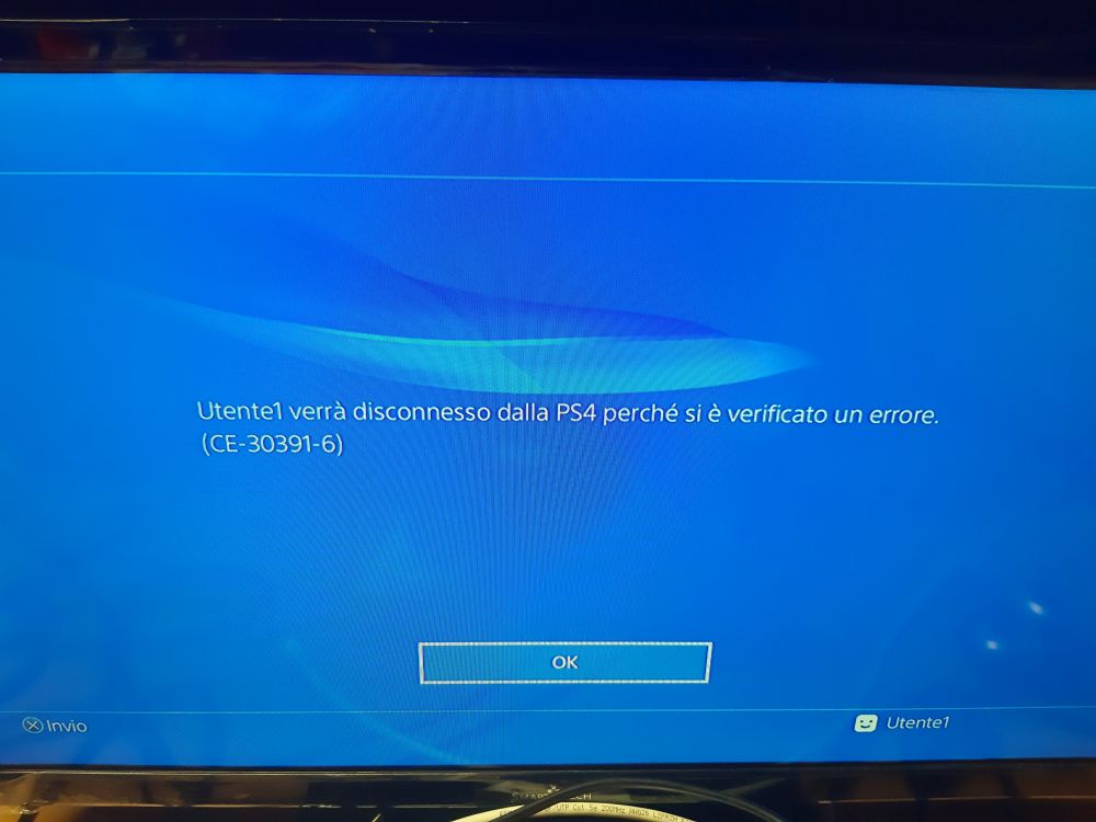

    Ho cantato troppo presto. Funziona wifi e bt, ma mi sono accorto che nonostante la batteria sia carica e mi da i 3v sui poli della motherboard, quando la spengo e la scollego dalla corrente non mi mantiene l'ora. Inoltre se tento di avviare i giochi, mi da questa schermata sopo che il gioco da disco si e avviato correttamente.

    Se la collego in internet funziona. Offline mi da quel problema ......
    Niente come non detto, una volta collegata in internet funziona anche offline. Curiosa questa cosa ....

    Scusa ma perchè hai messo tutti quei fili? Anche s ora funziona, in quel modo sarà sempre una riparazione poco stabile che in futuro potrebbe presentare problemi, io avrei messo i due pezzettini di filo per ripristinare i due pad e l'avrei reballato normalmente.

    Perchè credo sia stabile più così che come dici tu. In fase di reballing,non so se hai visto quanta superficie c'è su quel pin strappato non di massa, chi mi dice che si saldi bene e non si stacchi il filo?
    Ho preferito così.
