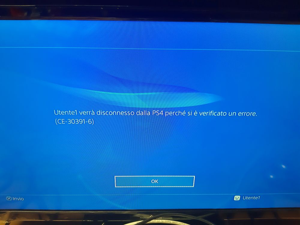

Buongiorno, ho una ps4 slim che è caduta da circa mezzo metro.
Mi sono accorto che si era strappato il cavo antenna e il relativo connettore.
Ho effettuato le opportune saldature.
Ho cambiato l'hard disk poichè al riavvio la console dava errori software.
Ho formattato secondo procedura e installato il 6.72 da zero.
Il pad in recovery funziona perfettamente, mentre quando si avvia la console, terminata l'installazione dell'os,che mi chiede di premere il tasto sony per andare avanti non mi fa l'accoppiamento.
Volevo capire da cosa può dipendere, grazie.
