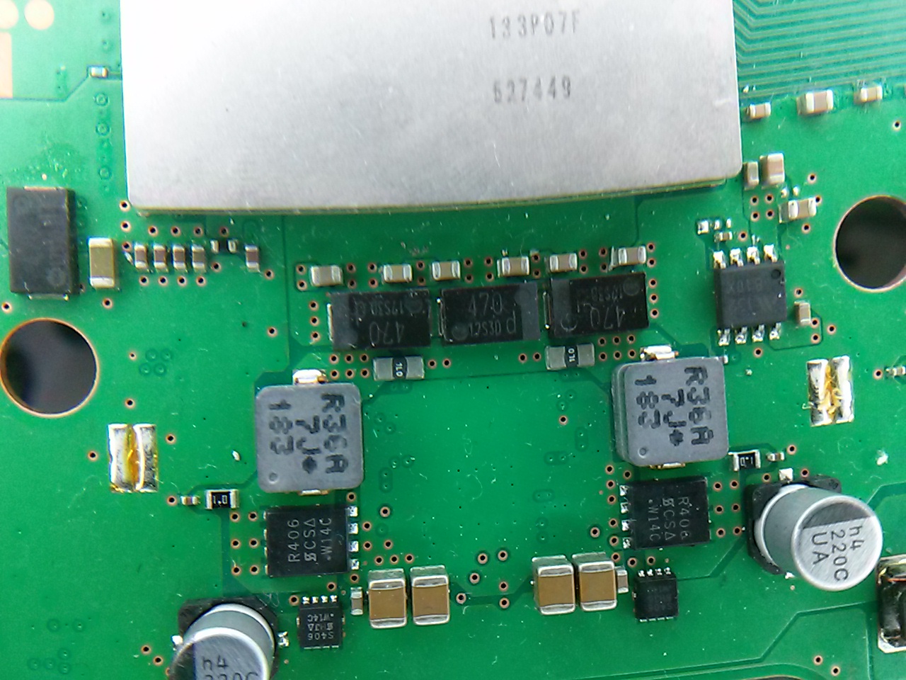

    Salve qualcuna conosce questo componente saltato sotto la cpu da una ps3 slim con scheda madre dyn-001?
    E' lo stesso di quelli in parte con codice 470 96r1j D
    Ho un altra slim ma revisione diversa da cui potrei prendere quel componente ma solo le prime 3 cifre sono uguali cioè 470..potrebbe essere compatibile??
    Grazie

    nessun aiuto? dovrebbe essere un capacitore con scritto 470 96r1jd è possibile sostituirlo con un altro da 470 di un'altra play ma con altri numeri successivi??

    si certo che puoi....il valore è 470
    posta 1 foto messa a fuoco.
    Ultima modifica di marco772005; 07-04-14 alle 18: 03
    2,628
    Se la dimensione è la stessa al 99% lo puoi sostituire senza problemi
    purtroppo ogni produttore indica il voltaggio in modo diverso,, nel tuo caso dovrebbe essere la D finale ad indicare la tensione di lavoro, quindi se riesci montane uno con la D finale

    Grazie mille la posto appena riesco..è che ho una phat andata e volevo recuperarlo da li..questa invece è una slim...ma se il voltaggio è identico....dovrebbe???

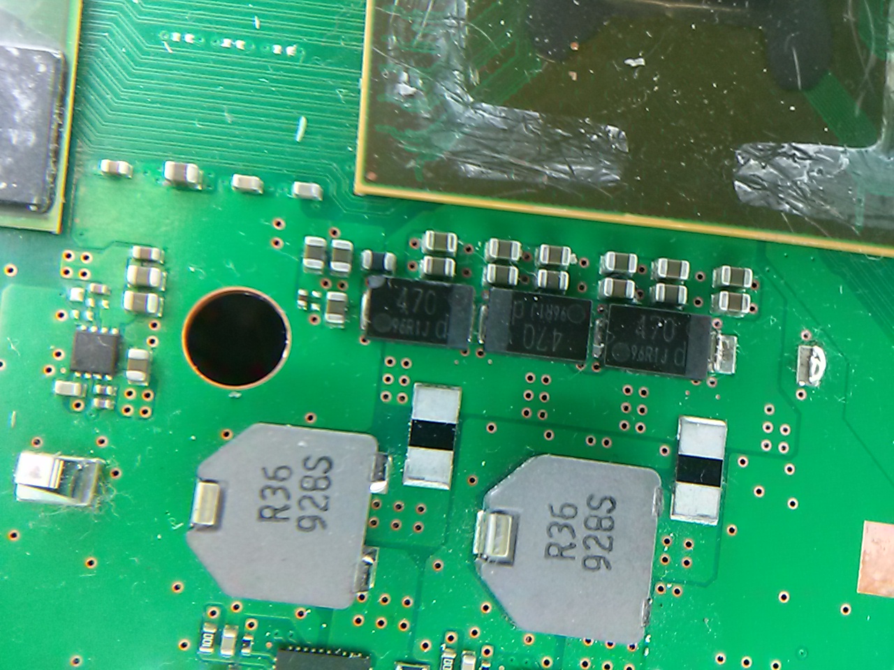

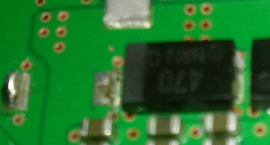

    Ecco i due componenti....ho notato solo ora che hanno la d finale entrambi per cui...

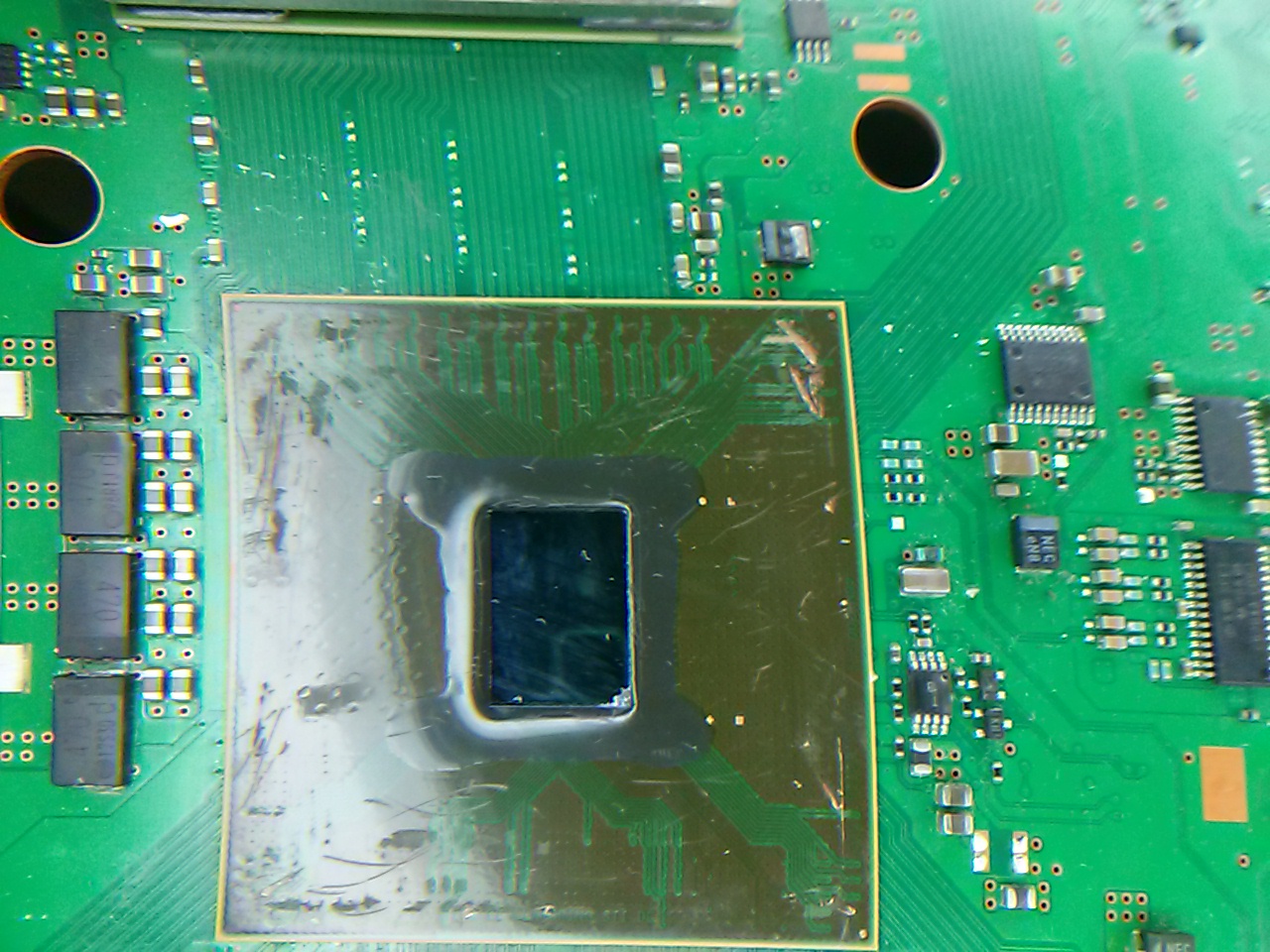

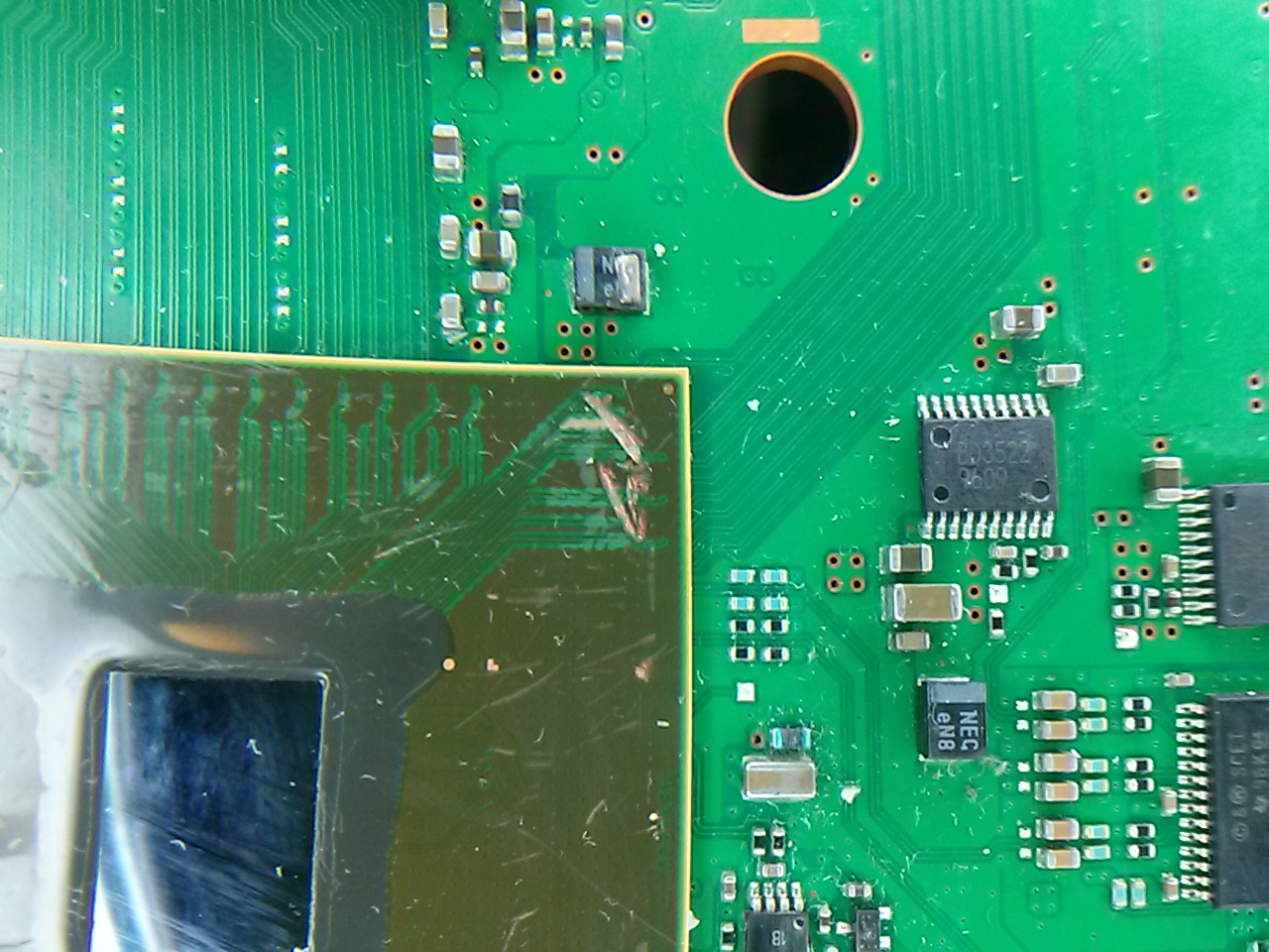

    Riassemblata....non si accende!!!!
    Può dipendere da questi???

    Manoooooo io non credoooooo che vuoi che siano 7 o 8 piste tranciate !!!!
    P.s. guardando bene hai anche il core spaccato nell'angolo in basso a destra si vede nella seconda foto.

    Noooo quindi??da buttare??????
    2,950
    Per me ?!?!?! Sinceramente ?!?!?! SI !!!
