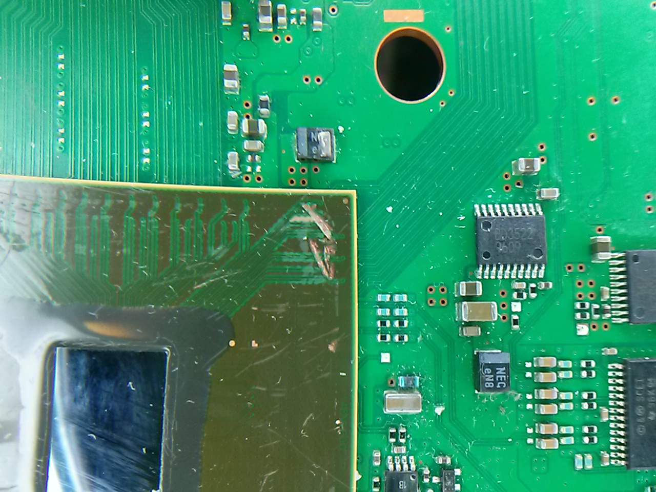

Salve qualcuna conosce questo componente saltato sotto la cpu da una ps3 slim con scheda madre dyn-001?
E' lo stesso di quelli in parte con codice 470 96r1j D
Ho un altra slim ma revisione diversa da cui potrei prendere quel componente ma solo le prime 3 cifre sono uguali cioè 470..potrebbe essere compatibile??
Grazie
Allegato 16580Allegato 16580

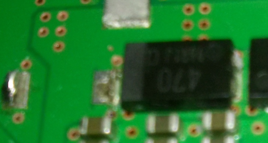

nessun aiuto? dovrebbe essere un capacitore con scritto 470 96r1jd è possibile sostituirlo con un altro da 470 di un'altra play ma con altri numeri successivi??
PLEASE HELP ME :(
si certo che puoi....il valore è 470
posta 1 foto messa a fuoco.
Se la dimensione è la stessa al 99% lo puoi sostituire senza problemi
purtroppo ogni produttore indica il voltaggio in modo diverso,, nel tuo caso dovrebbe essere la D finale ad indicare la tensione di lavoro, quindi se riesci montane uno con la D finale
Grazie mille la posto appena riesco..è che ho una phat andata e volevo recuperarlo da li..questa invece è una slim...ma se il voltaggio è identico....dovrebbe???

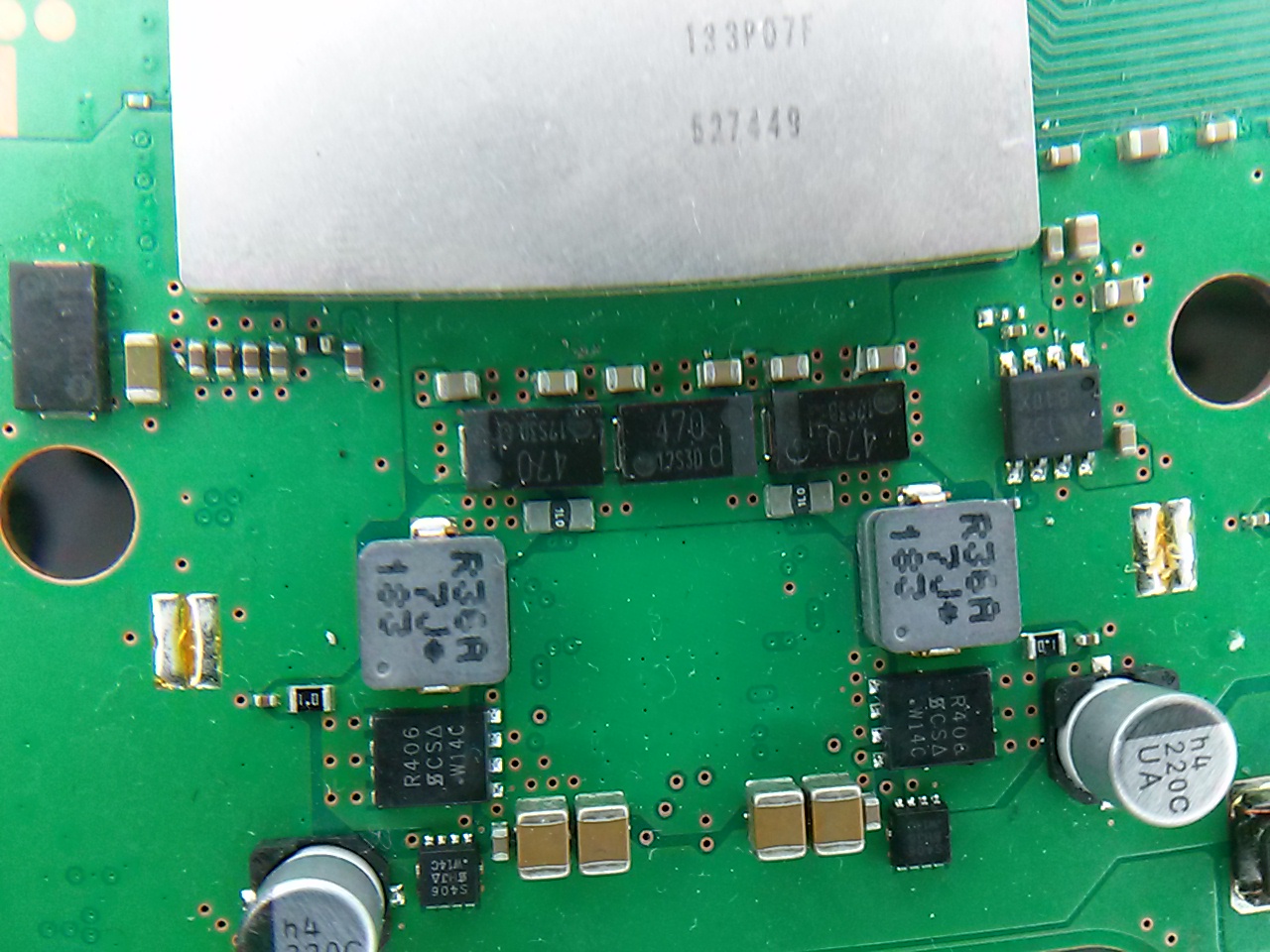

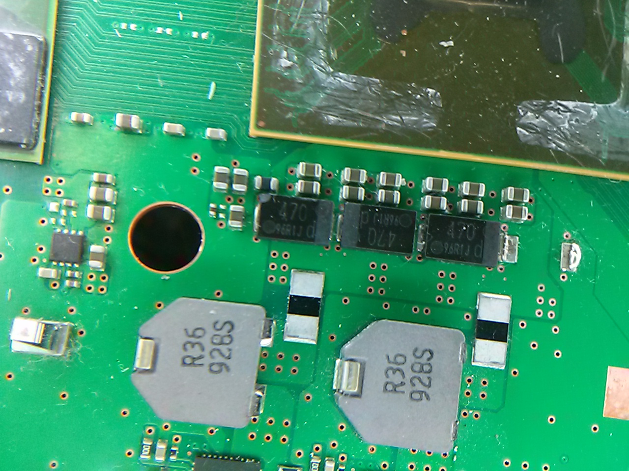

Ecco i due componenti....ho notato solo ora che hanno la d finale entrambi per cui... :)
Allegato 16625Allegato 16624
Allegati: 2
Riassemblata....non si accende!!!!

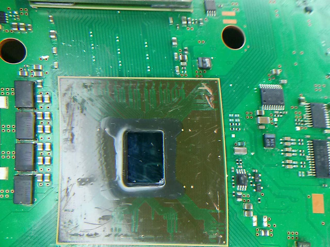

Può dipendere da questi???
Allegato 16645Allegato 16646
Manoooooo io non credoooooo che vuoi che siano 7 o 8 piste tranciate !!!!
P.s. guardando bene hai anche il core spaccato nell'angolo in basso a destra si vede nella seconda foto.
Noooo quindi??da buttare??????
Per me ?!?!?! Sinceramente ?!?!?! SI !!!
Dici che con la pasta di stagno si riuscirebbero a ricostruire?
