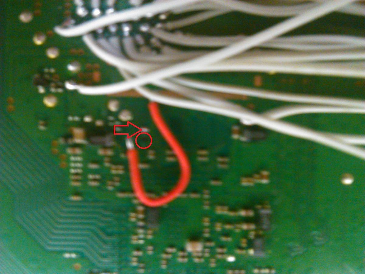

    Ciao a tutti, mi hanno portato una ps3 con il problema in oggetto...qualcuno sa' se vi e' la possibilita' di ripristino?

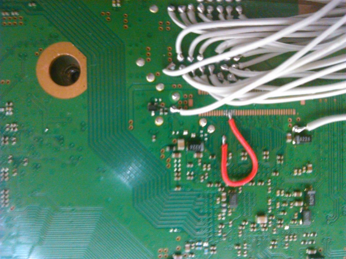

    Facendo il bypass quello che vedete in foto col filo rosso, la ps3 fa' il boot...parte normalmente, ma non mi fa' fare ne l'aggiornamento firmware..ne scrivere o leggere la nor...
    ovviamente x fare la foto l'ho dissaldato e in quel momento era volante...

    Puoi prenderlo dal via appena dietro, segui la pista del punto A

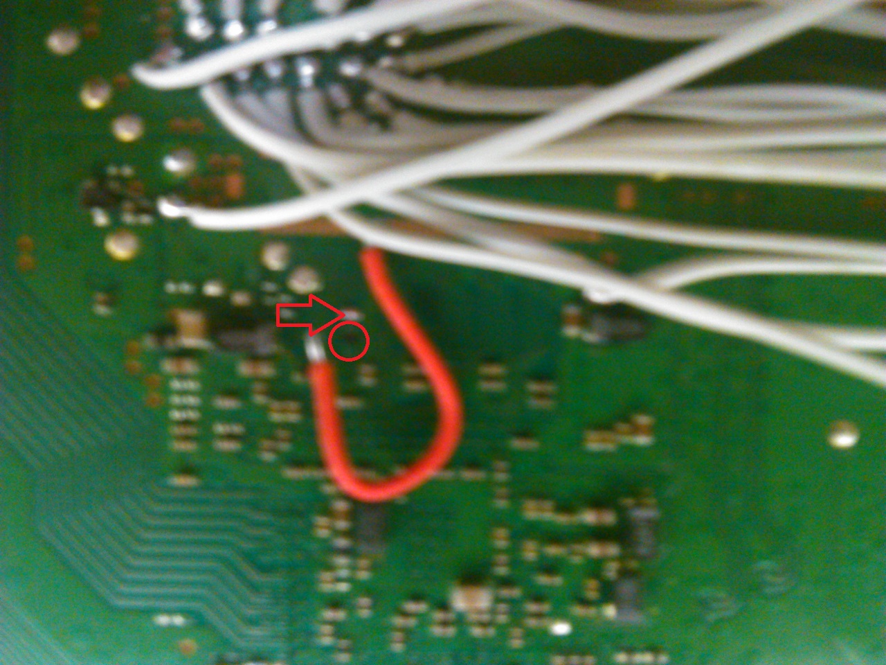

    Scusa criscros...non ti seguo..intendi il bypass che ho fatto?[RISOLTO]ps3 cech 2504a piazzola sbce saltata-dsc_0004_3.jpg

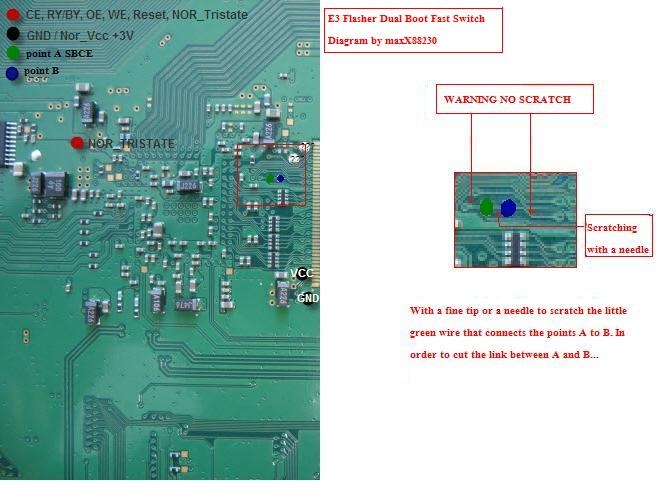

    Boh non ti seguo ora, sbce č per il dual boot se vuoi farlo tagli la pista tra a e b e colleghi a all'e3 se vuoi ripristinare ponticelli a con b
    Se a č saltato inutile mettere un ponte tra b e la continuitā della pista, anche senza il taglio pista.
    Ora se a č saltato e vuoi togliere il dual boot devi prendere a dal via e saldarlo a b
    Se vuoi ancora il dual boot saldi il via di a all'e3

    sbce e' x il dual boot ok! ora io ho la piazzola di a saltata..se non ponticello come in foto, la ps3 non parte..se faccio quel ponticello parte..del dual boot non mi interessa...ora tu dici"Se a č saltato inutile mettere un ponte tra b e la continuitā della pista, anche senza il taglio pista."e no..se non faccio il ponticello non parte.."poi dici "Ora se a č saltato e vuoi togliere il dual boot devi prendere a dal via e saldarlo a b"..non e'quello che ho fatto?...il via che intendi qual'e'?

    Ok ma devi ripristinare il pad quindi per capirsi devi ponticellare dalla pista prima di A al pad B
    Gratta la pista prima di A e collega a B il ponte su B toglilo

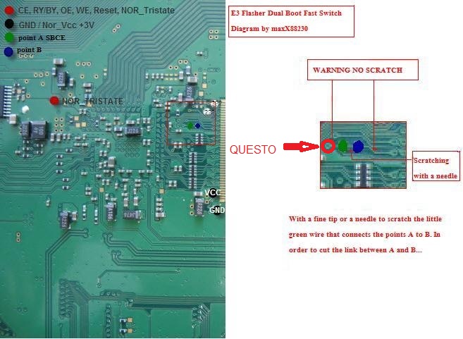

    intendi questo?

    1,699
    Si sono col cell quindi non posso segnartelo
    Comunque dalla foto mi sembra di capire che hai collegato B giusto?
    Jan 2014
    22
    si , ho collegato b al punto che mi hai detto di togliere..mi sto apprestando a grattare prima di a e saldare il via di a a b..giusto?
    Grazie MAESTRO (-Criscros-)...Risolto.....Riangrazio anche Razorbacktrack per l'interessamento, e d'obbligo TUTTO il forum..GRAZIE ancora!...si puo' chiudere.
