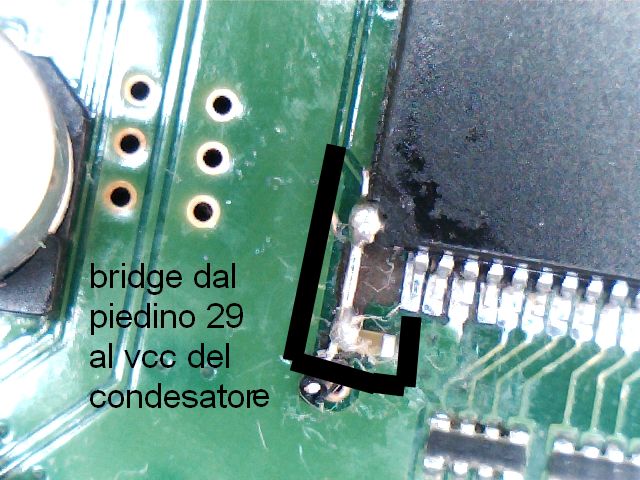

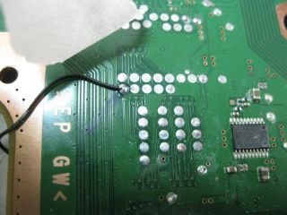

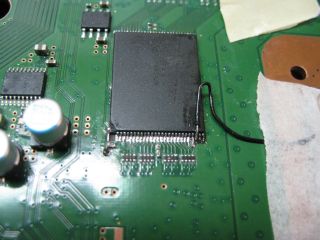

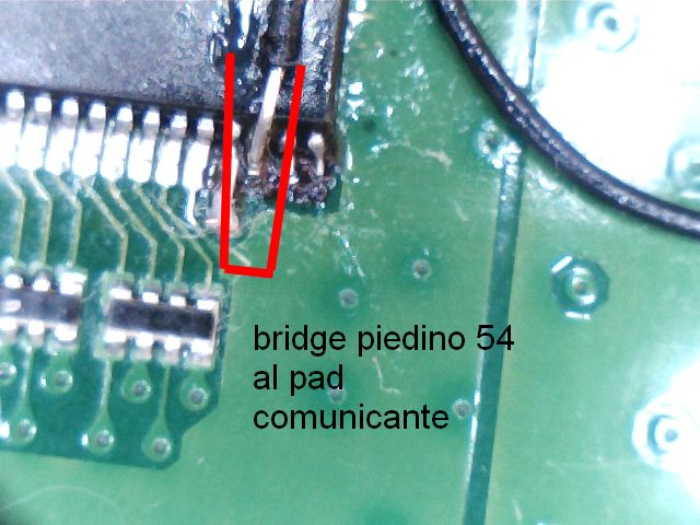

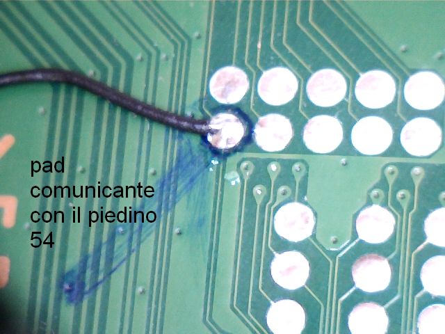

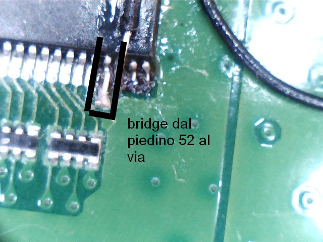

ecco le foto dettagliate dell'intervento:
Allegato 11038
Allegato 11039
Allegato 11034
Allegato 11035
Allegato 11036
Allegato 11037
Allegato 11038
Allegato 11039
Allegato 11034
Allegato 11035
Allegato 11036
Allegato 11037
Ottimo....stampale e portale al cliente insieme al conto :) così si rende conto anche lui del lavoro che hai dovuto fare....
complimenti!
curiosità: ore spese tra analisi, prove, saldature, fix? 30?
mi trovo un po in difficoltà,ho accettato il lavoro + per curiosità personale. se volessi considerare il tempo che ho impiegato tra cambio nor, programmazioni varie, saldature, dissadature etc, potrebbe comprare 2 ps3 nuove.
Bisogna trovare un compromesso con il cliente e soprattutto ho la consapevoleza di aver accresciuto il mio bagaglio tecnico con nuove conoscenze. non vi nascondo che la ps3 fino a poco tempo fa era un mondo sconosciuto per me. probabilmente l'avrei fatto anche gratis, ma non lo dite al mio cliente.
