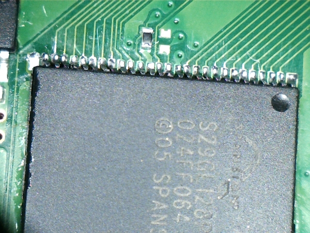

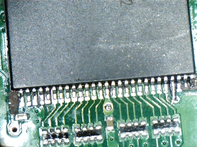

    mi hanno portato una ps3 modello slim,con qualche problema avvenuto dopo un tentativo di downgrade. inutile dire che il post giusto dovrebbe essere horror stories...
    vediamo se con il vostro aiuto si riesce nell'impresa.
    qualche foto:

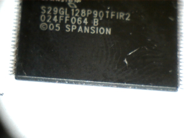

    piastra con nor dissaldata

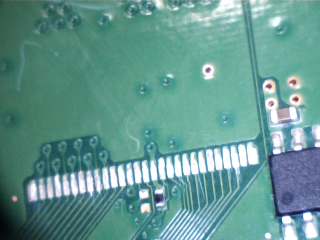

    pad saltati :29/53/55/56

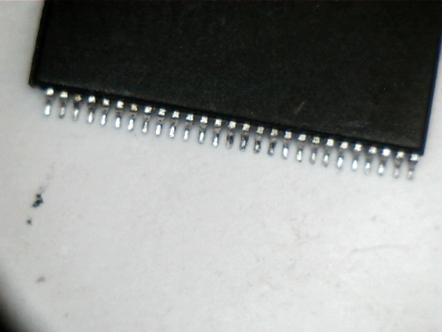

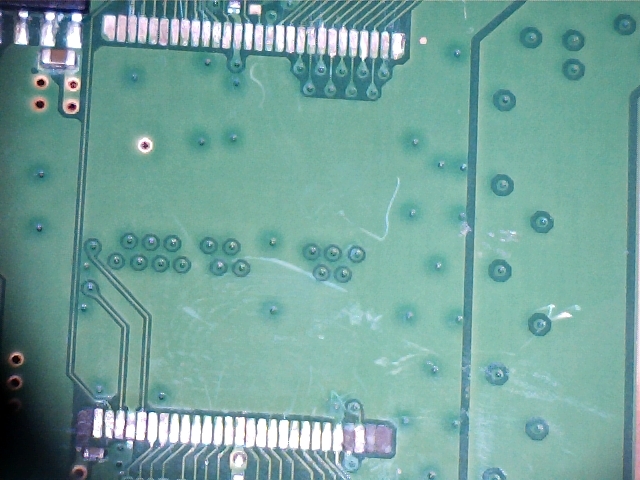

    nor manca il piedino n.28

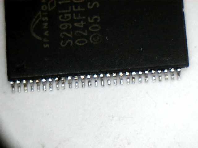

    nor manca il piedino n.29

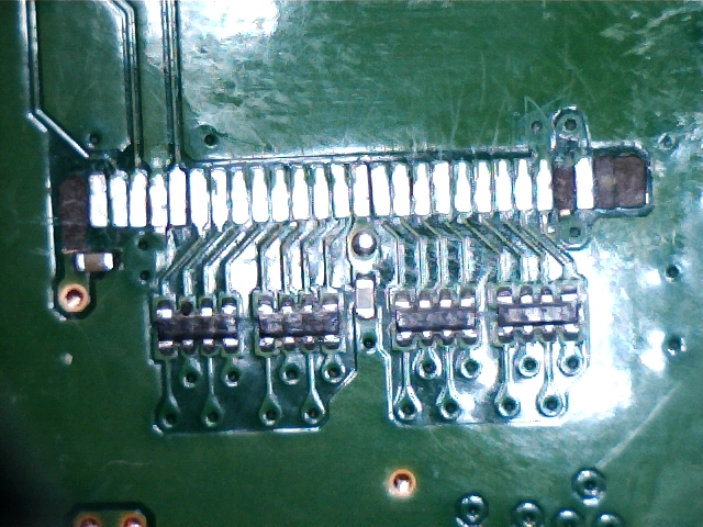

    ora dal datasheet della nor, vedo che alcuni pad della scheda ed alcuni piedini della nor non sono necessari per il funzionamento della stessa.
    Precisamente i pad non necessari sono il n. 1,27,28,30,55,56 e quindi i rispettivi piedini della nor.
    ora i piedini saltati sono il 28 ed il 29, il primo non è necessario mentre il secondo è Vcc, quindi userò il solo 43 e credo non ci siano problemi. mentre il pad saltato 53 cercherò di prenderlo sul "via" che segue.
    ho già letto e verificato la nor(l'ho fatto senza i piedini che mancano 28/29). visto che è downgradabile l'ho anche patchata con auto patcher 0.04.
    nel pomeriggio o domani provo a risaldare il tutto.
    se qualcuno ha già avuto esperienze simili potrebbe indicarmi l'esito? dite che è meglio lasciar perdere?

    Mi pare che tu stia procedendo con criterio. Io continuerei fossi in te, l'analisi che hai fatto finora mi sembra giusta e accurata...

    rieccomi dopo l'operazione.
    ora la rimonto e vi faccio sapere
