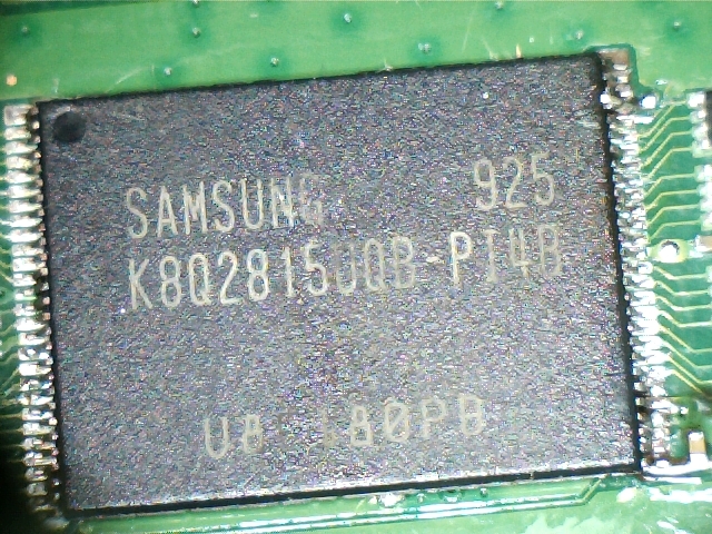

mi hanno portato una ps3 modello slim,con qualche problema avvenuto dopo un tentativo di downgrade. inutile dire che il post giusto dovrebbe essere horror stories...
vediamo se con il vostro aiuto si riesce nell'impresa.

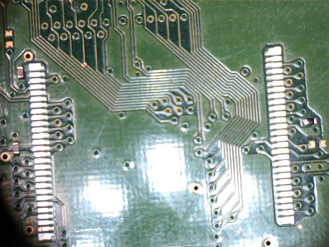

qualche foto:
Allegato 10785

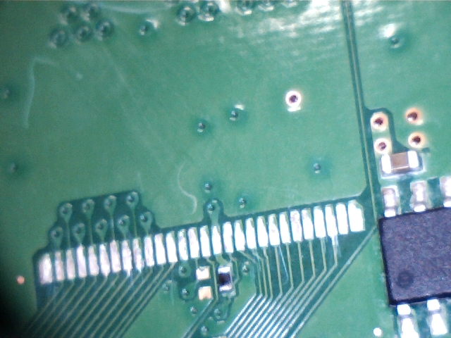

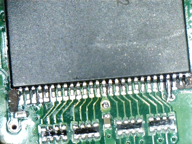

piastra con nor dissaldata
Allegato 10786
pad saltati :29/53/55/56

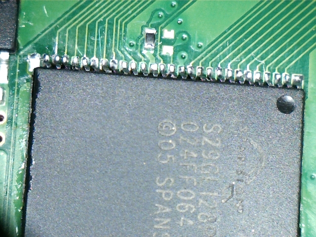

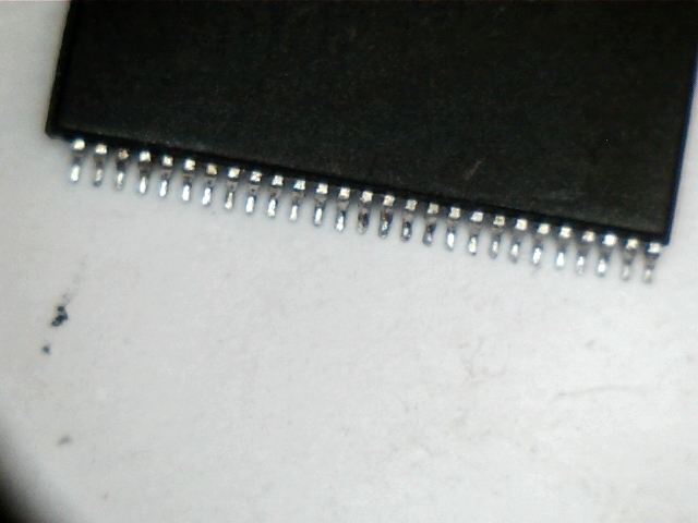

Allegato 10787
Allegato 10788
nor manca il piedino n.28

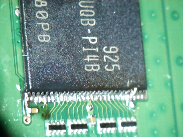

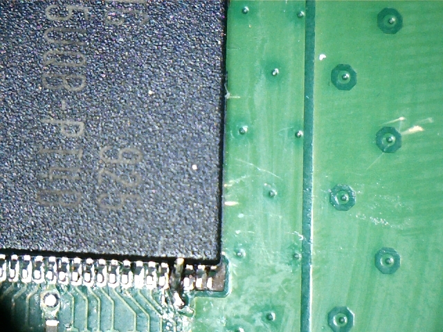

Allegato 10789
nor manca il piedino n.29

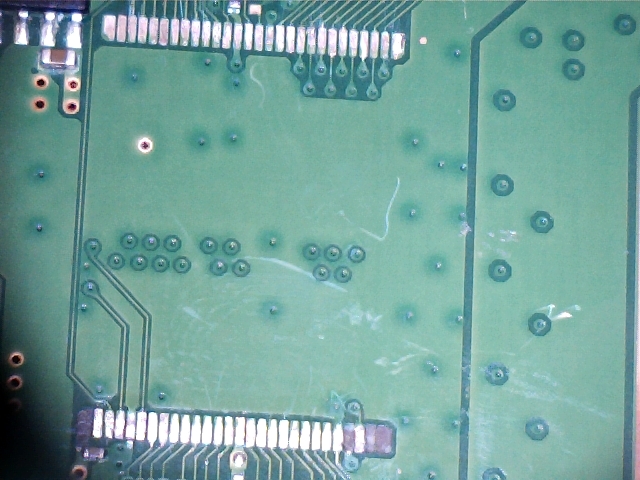

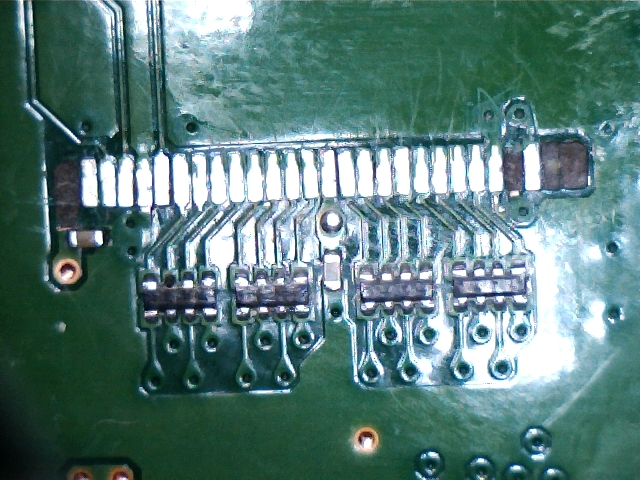

Allegato 10790

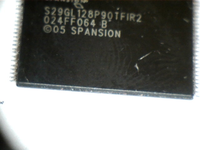

ora dal datasheet della nor, vedo che alcuni pad della scheda ed alcuni piedini della nor non sono necessari per il funzionamento della stessa.
Precisamente i pad non necessari sono il n. 1,27,28,30,55,56 e quindi i rispettivi piedini della nor.
ora i piedini saltati sono il 28 ed il 29, il primo non è necessario mentre il secondo è Vcc, quindi userò il solo 43 e credo non ci siano problemi. mentre il pad saltato 53 cercherò di prenderlo sul "via" che segue.

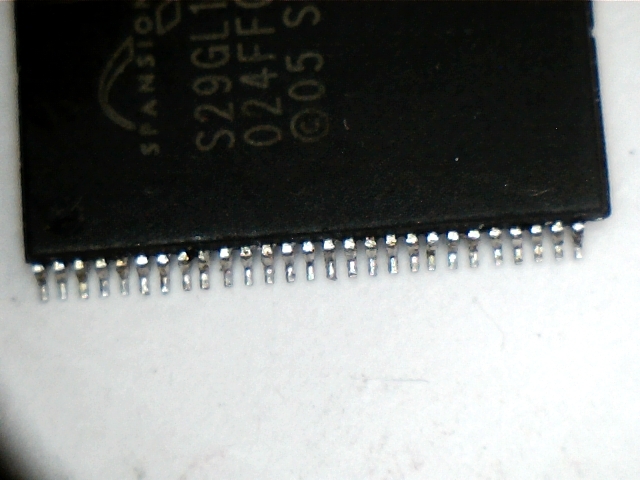

ho già letto e verificato la nor(l'ho fatto senza i piedini che mancano 28/29). visto che è downgradabile l'ho anche patchata con auto patcher 0.04.
nel pomeriggio o domani provo a risaldare il tutto.
se qualcuno ha già avuto esperienze simili potrebbe indicarmi l'esito? dite che è meglio lasciar perdere?
