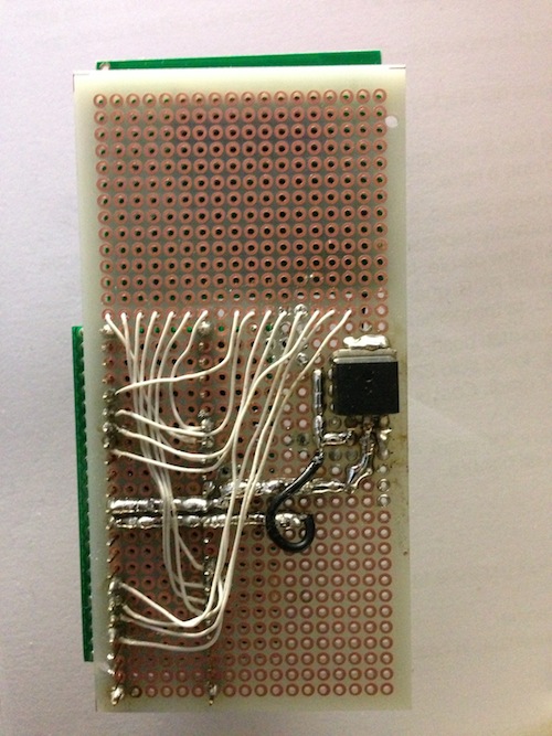

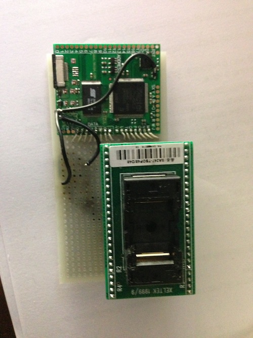

  17. #97
    VR
    1,699
    Ecco le mie foto ho preso la 5V dall'infectus e portato a 3V con un 1086-33 preso da una xenon, legge e scrive che è una meraviglia
