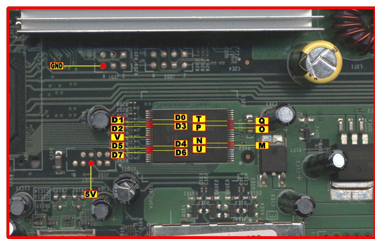

  8. #48
    Allora da quel che vedo manca il punto V e se è lo stesso discorso di Mauroz hai invertito D3 con D2
    Poi altra cosa: non veto i +5V e la massa...

  9. #49
    BAT
    864
    l'ho aggiunto dopo con un filo volante ma la situazione non cambia. Se vedi c'è un filo saldato direttamente sulla nand quello è il v
  10. #50
    IL punto V è una MASSA... poi controlla D3 e D2... e vedrai ke risolvi

  12. #52
    Treviso (TV)
    15,952
    Titty sei sicuro? Dalla foto che hai postato il punto V mi sembra la VCC (3,3V) della nand, non la VSS (GND)...
    Non so una cippa di Infectus, ma il punto V segnato sulla foto a me pare proprio la VCC della nand...

    Si ma non ci hai detto se D2 e D3 erano invertiti...
  17. #57
    BAT
    864
    si d2 e d3 erano invertiti secondo lo schema che mi hai proposto. Però le varie guide in giro usano lo schema che ho seguito io. Cmq pare che con xavbox riesco a scrivere oggi faccio le prove e vi dico.
