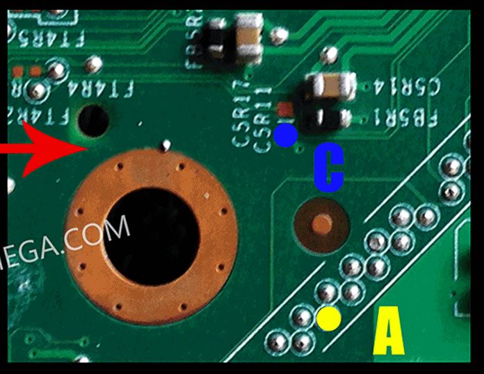

    edit: Altro dubbio è lo schema di installazione dell x360mega ovvero:
    E giusto il punto C? o secondo voi va nel pad appena sopra (che sapevo essere il cpu_rst) vi dico già che ho provato entrambi e in nessuno dei due xell parte.

    I punto è il pad appena sopra e non quello evidenziato in blu, è il CPU_RST, e puoi usare anche il punto FT4R2 dato che è una trinity. Io non ho mai usato una x360mega dato che le trinity glicciavano con qualsiasi CPLD, ma se non erro quel punto segnato in blu dovrebbe essere a GND quindi non dovrebbe servire a nessun chip.
