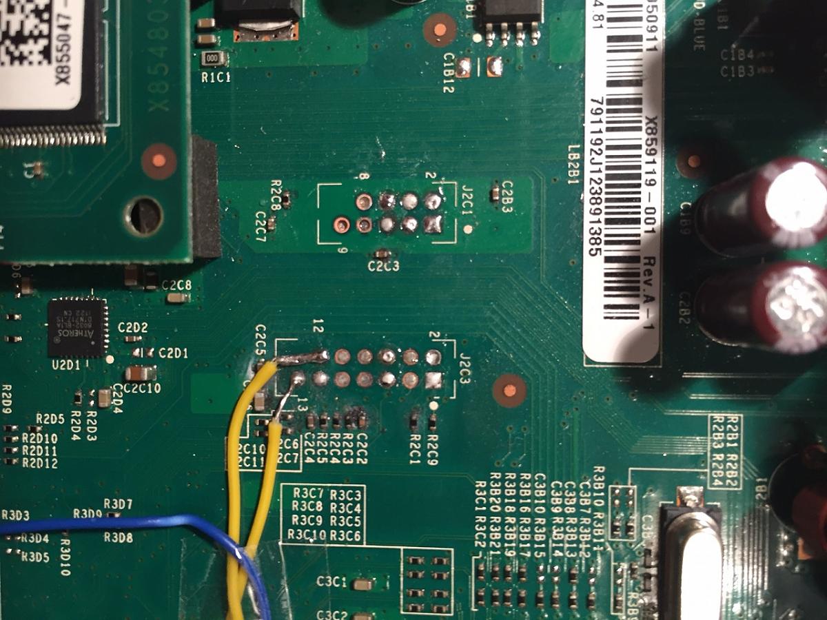

    Inizia a dissaldare qualsiasi cosa e pulire il tutto; poi posta una foto dell'installazione e passiamo a misurare le tensioni

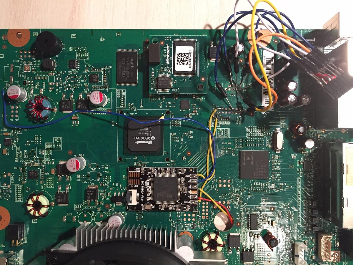

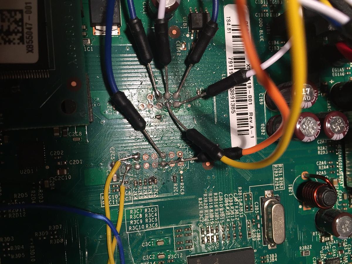

    Posto le foto di come era saldato il reader/flasher mentre stavo flashando e dopo la pulizia (davo dissaldare anche il glicher?)

    Stacca tutto e pulisci con un solvente, hai un corto da qualche parte se il led diventa rosso

    C2C2 e R2C3 sono quasi sicuramente andati in malora, proprio per il corto che dice il Pusher, molto probabilmente. Non era obbligatorio facessi tu l'installazione comunque.

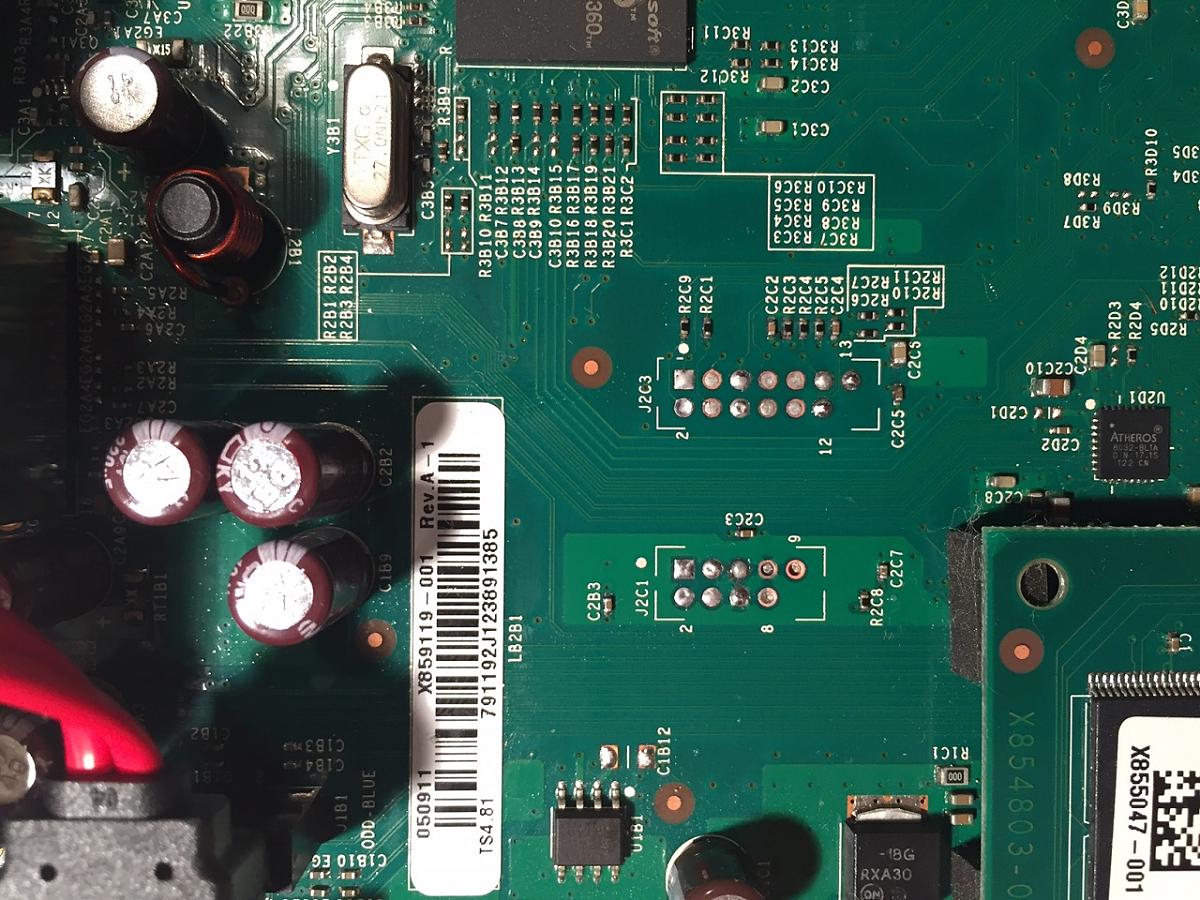

    lo schifo che si vede è flussante e i collegamenti (lasciamo stare l'estetica) erano ok testati a multimetro
    edit: questa è la console pulita

    Nelle foto in alto si intravede un possibile corto con un resistore zona spi con il cavo giallo dei 5V ed un possibile megacorto con il cavetto arancione.

    Ok, capisco di meritarmi il trattamento ricevuto e anzi vi ringrazio mi aiuterà a miglirare (è fatta penosamente lo riconosco però il cavo giallo e il cavo arancione sono sollevati non erano in corto sembrano dalla foto per prospettiva comunque lo ripeto e lo ammetto era fatto da cane) ora ho pulito, tutto la console attaccata all'alimentatore ora non da piu led rosso su quest'ultimo e rimane normalmente arancione.
    La console "beepa" ma ovviamente non si accende (ce stato un errore dovuto al corto durante il flash della nand) domani provo a vedere se la nand viene riconosciuta e ci flasho il dump retail.
