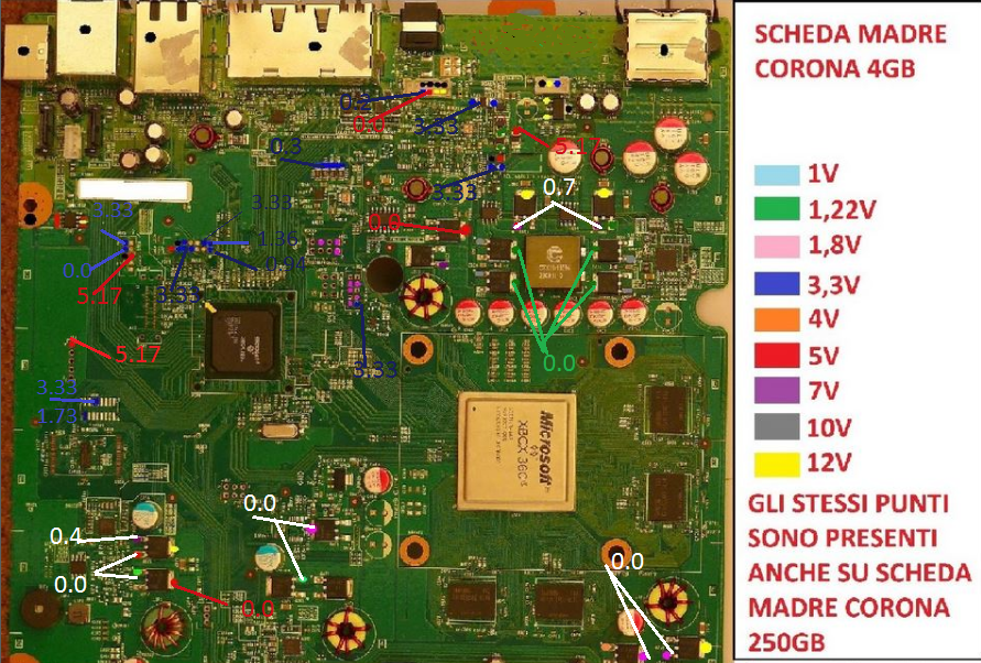

    Ok tralasciando le varie sfaccettature colorite del post Cerca l'immagine dove sono segnati i vari valori sui componenti e fai un riscontro con la tua scheda madre, ricorda devi verificare le tensioni in standby con alimentatore connesso e console spenta.

    si si , sto effettuando le misurazioni in standby , dopo posto la foto con i miei valori , cmq ho notato sul modulo accensione che riscaldava la resistenza, non credo centri nulla , poi magari effettuo il fix che abbiamo qui sul forum , ora cerco l'immaggine e poi vi aggiorno , grz ancora x l'aiuto
    posso prendere spunto da questa , ma senza valutare i 12v , dato che si misurano con console in ON ?
    poi appena finisco le misurazioni ve la posto con i miei valori

    Si puoi prendere spunto da questa, prova ad accenderla senza il modulo comunque vedi che succede !

    preso spunto da quella , domani aggiorno la foto con le mie tensioni , cmq gi provato senza modulo , e fa solo l bip , mentre all'inizio quando è accaduto il disastro , si avviava con led verde , la ventola girava a palla , e dopo un po led rosso , e nn partiva più , elimnando al tensiona per un po rifaceva lo stesso problema, ora nvece niente led ma solo il beep fa , cmq dopo aggiorno la foto , e vi aggiorno

    Controlla su L5A1, L5B1 e L5B2 che tensioni hai

    l5a1 = 3.29
    l5b1=5.15
    l5b2=1.32
    ma ho sempre il regolatore dei 3.3 v che scalda , che ovviamente gia ho sostiutito , poi ho risolto un problema che avevo nella zona physon con i condensatori in corto , ma ora non sono piu in corto , non so come ho risolto , ma dp cambiato il regolatore dei 3.3v il corto è scomparso .
    cmq ho dissaldato la nand , ed ho provato a leggerla su basetta tsop 48 con teensy ,ho provato varie volte a risaldarla ,Ma nn la rileva , credo che non rimane che convertirla in v1 , ma non ho dump originale , dunque morale della favola , le tensioni li ho tutte nella mobo , difatti con POCOYO le avevamo prese tutte , ed erano buone , ma dopo un po non ho trovato piu la 3.3 , e cosi ho sostiutito il regolatore u5a1 .

    per le porte senza tensione in standby che ne pensate ? , da dove parte la tensione che alimenta le porte usb ? , mi sto convincendo sempre piu che sia il ST che è morto , ma cmq vorrei sempre sentire un vostro parere
