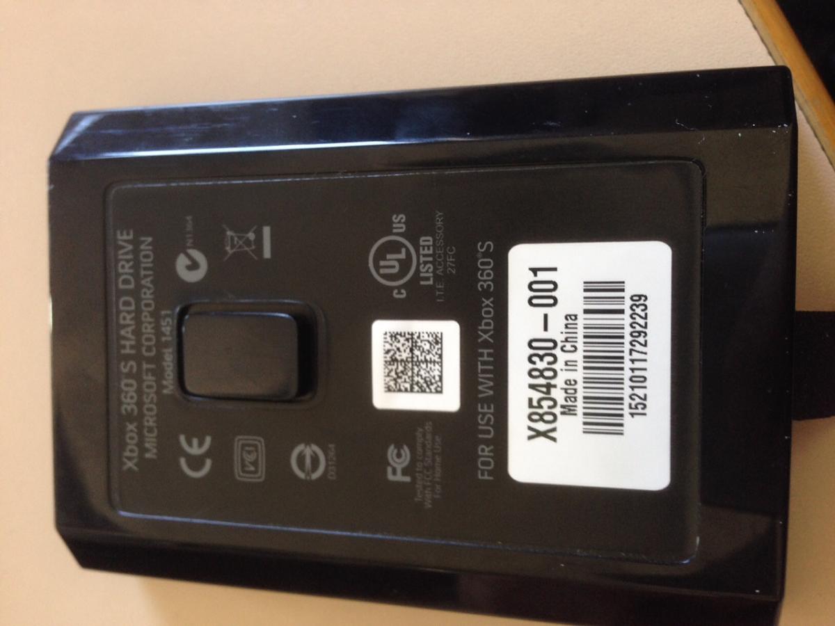

    quindi? devo rompere il case Microsoft per vedere se dentro c'è un disco compatibile con xbox? o fotografando il case sapete dirmi se il disco in esso contenuto è compatibile con xbox?
    8,955
    FOTO dell hdd,non rompere nulla
    Apr 2015
    35
    eccolo
    XBOX 360 slim con modifica: quale e funziona?-img_1115.jpg
    è tutto chiuso per aprirlo e vedere il disco devo necessariamente romperlo
    Ultima modifica di K-Line; 16-04-15 alle 14: 51
    5,946
    No rompere nulla , non ha senso , se e' chiuso dovrebbe essere originale , dico dovrebbe perche' in giro si trovano hdd in case neri chiusi come il tuo non originale
    ecco spiegato il mistero , probabilmente non e' poi' cosi' tanto originale, ragion per cui con rgh ti viene rilevato senza rgh a consol originale no.
    Ti ricordo che per mettere un hdd interno su 360 originale , hai bisogno del hdd originale, oppure di un western digital fleshato , aspetta altri pareri perche' non so' molto a riguardo di tale procedura!
