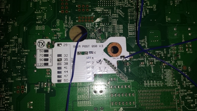

    Ripassa la saldatura della QSB relativa al CPU_RST (tra QSB e mobo intendo) e accorcia il filo blu, portandolo a 10cm circa.
    Feb 2014
    48
    intendi qui dv e cerchiato?aiuto rgh corona v3 non glitcha-20140310_1758322.jpg
    Esattamente.
    Feb 2014
    48
    fatto ma la tensione da sempre 0. Provo a cambiare punto?
    Prova a misurare proprio in quel Punto invece
    Inviato dal mio HTC One S utilizzando Tapatalk
    Feb 2014
    48
    sempre rispetto alla massa?
    Ovvio
    Feb 2014
    48
    stessa tensione
    Sicuro che non hai fatto saltar il pad?

    quale sarebbe?

    looooooool, il pad sul punto del cpu reset

    Fai una bella inquadratura del pad che hai evidenziato in foto mi sa che è partito... Nel caso stai tranquillo ce ne sono altri...

    scusa se non avevo capito quale era..!! comunque non è saltato, domani se riesco vi faccio la foto.

    Il pad l'ho appena ricontrollato ed è ok.
    Vorrei provare a riscrivere la nand originale. Con autogg come devo procedere? Basta caricarla e premere flash nel flasher di autogg?
  15. #35
    Sì. Poi devi staccare l'alimentazione del glitchip.
  16. #36
    Feb 2014
    48
    ok è partita. Rinserendola ho notato che la dash non è 14719 ma 16547 sicuramente aggiornata da internet. Il problema del no glitch può essere quello?
    Nel tutorial infatti avevo letto questo:
    2 Effettuare l' RGH
    2.1 - RGH1, RGH2 e R-JTAG
    Questa distinzione è nata per le console FAT, quelle aventi dashboard inferiore a 14699 sono hackabili con RGH1 invece da 14717 fino a 14719 è possibile eseguire RGH2. Le maggiori differenze sono gli schemi d'installazione (su rgh1 si usa il PLL invece di Sda/Scl), i tempi di avvio (quasi sempre inferiori su RGH1) e la stabilità generale del sistema (molte Falcon con rgh2 hanno presentato tempi di avvio molto lunghi e continui freeze); Per tutti questi motivi, quando è possibile, è SEMPRE CONSIGLIATO DI ESEGUIRE RGH1.
    R-JTAG invece è un nuovo tipo di hack sviluppato dal TX per le console PHAT con Dashboard > 14719 come sostituto dell' RGH2. Esso ha un costo ovviamente superiore rispetto ai classici glitchip ma permette di ottenere tempi di avvio praticamente immediati eliminando anche il problema dei freeze/crash
  17. #37
    Grottaglie (TA)
    No ormai RGH si può effettuare su tutte le dash, gli ECC sono universali
    IL MODDING E' ARTE
  18. #38
    Feb 2014
    48
    ok allora appena posso riprovo a fare tutto da capo
  19. #39
    Grottaglie (TA)
    Comunque sui punti alternativi del cpu reset che tensione hai?
    IL MODDING E' ARTE
  20. #40
    Feb 2014
    48
    Devo controllare. Vi faccio sapere.
