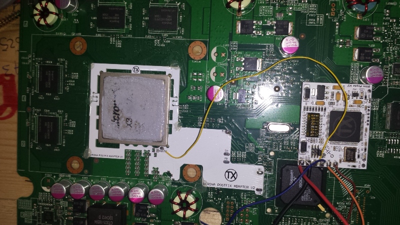

    buongiorno.
    Mi servirebbe un aiuto su una corona v3 Bundle FM4 e Skyrim (digital download), lotto 1237x, dash 14719, e POST_OUT sotto CPU.
    Ho letto la nand e flashato la xell ma non riesco a reperire la dvd key (provato con lan, hdmi, e usb ma nulla).
    I contatti gli ho ricontrollati e sono gli stessi delle foto di genhack. Quando accendo l xbox glicha una volta e poi rimane la spia rossa fissa.
    Allego le foto, magari mi potete dare qualche consiglio.aiuto rgh corona v3 non glitcha-20140308_110506.jpgaiuto rgh corona v3 non glitcha-20140308_110529.jpgaiuto rgh corona v3 non glitcha-20140308_110624.jpg
    2,628
    non capisco il reset dove è saldato
    Feb 2014
    48
    è saldato nel rst del qsb v3
    Accorcialo fino ad arrivare a circa 10cm.
    Che DIP hai alzato?
    Feb 2014
    48
    ho già provato con il cavo corto sui 10 cm ma non andava. E i DIP gli ho provati tutti. 8 fisso su on, 7 su fisso su off e gli altri ad uno ad uno provati su on ma nulla.
    se avvio glitcha una volta e poi niente piu.
    Accendi la console e misura col tester le tensioni su C, D, E ed F (rispetto alla massa).
    Feb 2014
    48
    c 0 d 0 e 3,3 f 3,3

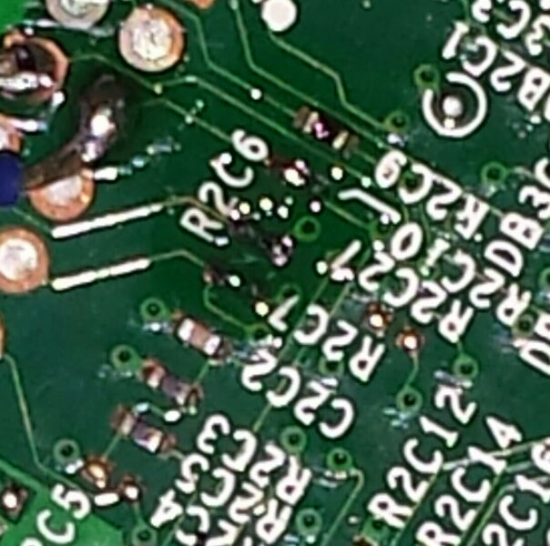

    Hai ponticellato le piazzole come da guida?? Parlo di r2c6/7/10 mi sa di no...
    Edit e dai anche una ripassata alle saldature...

    A parte che si nota che r2c10 non e ponticellato e manca la res mi sa che non hai un dump buono metti retail e vedi che succede

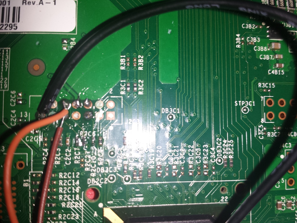

    Si sono tutti ponticellati altrimenti la nand non l avrebbe letta. Inizialmente infatti dava errore poi come sono stati ponticellati l ha letta tranquillamente.

    Fai una foto dei punti xke nella prima immagine si vede chiaramente che r2c10 non e ponticellato.. Metti retail e stacca la VCC del proto accendila e vedi se va

    I vaolori su post e cpu rst li dv misurare da accesa perche oscillano da 0 a 1.8 al tentativo di glitch.. quindi per vedere se hai tensioni dv accendere la console... Appena puoi controlla le piazzole da ponticellare, rimetti retail e vedi se parte... poi ripartiamo da li riscrivi xell attacca vcc e misura le tensioni di post e cpu r...
    piccolo edit r2c7 e r2c6 nn sembrano ponticellate...

    Edit. Le ricontrollo poi ma sono state ponticellate e abbiamo pure controllato col tester se facevan contatto.

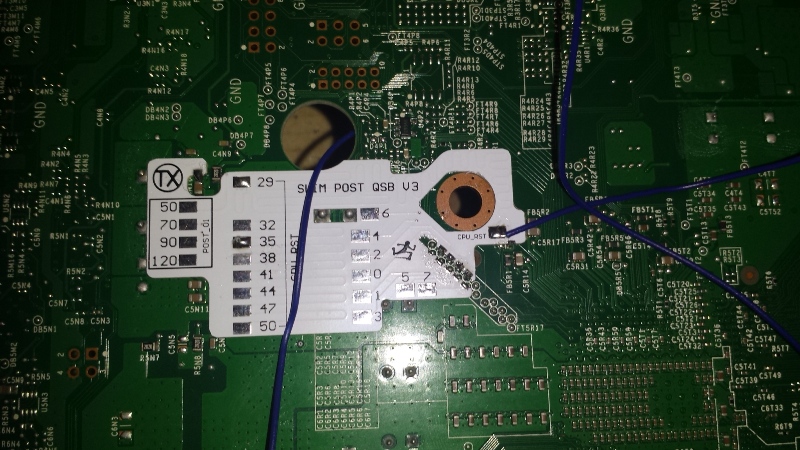

    Se il post ti dà 0 vuol dire che il postfix non è installato bene. Puoi controllare?
    from Galaxy NOTE 2
    Newser L'avatar di xboxbs
    Nord
    2,168
    controlla il postfix adapter come dice pocoyo
    accorcia il giallo quanto basta e saldalo sul pad vicino all'origine dell'ago del postfix
    sarebbe utile una foto di c5r11
    le saldature sulla scheda madre le farei un po' meglio (un po' più di stagno e meno spellamento)
    per finire: hai letto la nand e poi hai scritto l'ecc correttamente?

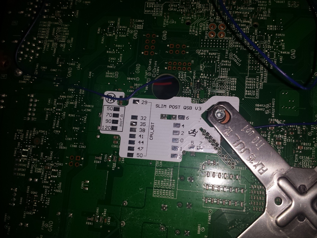

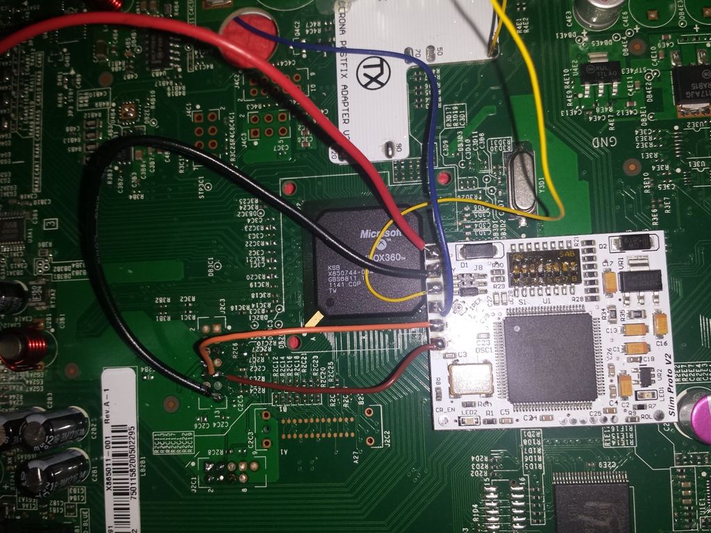

    buonasera ho cambiato il postout nel punto vicino all'ago e ora come tensione rispetto alla massa da 1,8 mentre il cpurst sempre 0.
    Potrei provare con un altro punto, quale mi consigliate?
    Allego le ultime foto aiuto rgh corona v3 non glitcha-20140310_175224.jpgaiuto rgh corona v3 non glitcha-20140310_175832.jpg
    Ma hai saldato la qsb lato cpurst?
