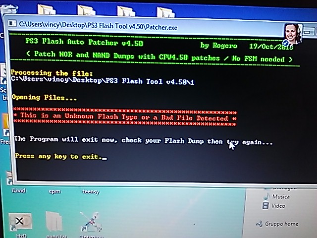

    ragazzi ritorno alla carica mi e arrivato il teensy++ ho fatto una slim nor ed e andato tutto bene anche se ci ho messo tre ore..
    Adesso sto facendo una fat sempre nor fatto tutto.. controllato i dump ed e tutto ok l'unica cosa e che quando lo passo con PS3 Flash Too mi restituisce questo errore...Nome: WP_20140213_003.jpg
Visite: 130
Dimensione: 131.7 KB
    che puo essere la play ha un'aggiornamento 4.20 se puo essere utile
    ragazzi sto leggendo qua e la ma mi sa tanto che per fare sta console ho bisogno obbligatoriamente di un'E3 flash?????? A quanto pare con teensy++ non si puo fare.. eppure ho fatto 6 letture della nor tutte uguali nex problema nessuna differenza sulle nand la console e una CECHJ04 40GB
    Ultima modifica di falco1112; 13-02-14 alle 23: 37
  8. #48
    falco ma da che mondo e mondo e3 flasher scrive cio' che il teeensy non riesce!
    hai fatto la verifica con la guida di zeruel?
    se si , cestina sto PS3FLASHTOOOL, usa autopatcher e vai con DIO amico.....

  10. #50
    Sep 2013
    89
    @falco:
    anche io nei vari tentativi ho ricevuto quel messaggio dal patcher, soluzione: l'ho eliminato e riscaricato (come dice Tommino) e tutta ha funzionato.
    Jad
  11. #51
    2,628
    Hai rinominato il dump con estensione .bin??

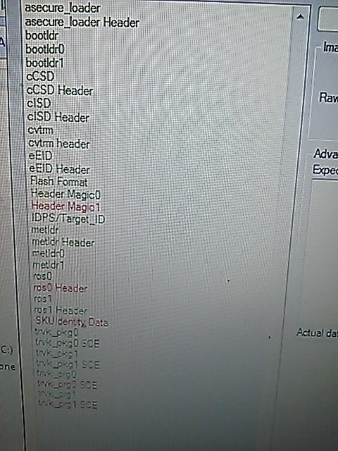

    Nome: WP_20140214_002[1].jpg
Visite: 108
Dimensione: 119.7 KBmi restituisce questo errore molto probabilmente il dump non e buono provo a rifare l'installazione da capo ho appena preso un' ELM da mettere sul teensy SMD non li trovo manco a morire qui dalle mie parti.. anche se un po più grosso la cosa importante che sia un buon regolatore e che faccia il suo lavoro.
