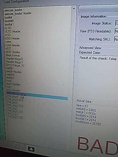

    jademic ti ringrazio ho controllato e dovrei essere sopra a 0.6 com sembra sia andata meglio della prima volta. ho rifatto tutto da capo e adesso mi riesce a dare il file patched non mi da nex errore.. ho controllato tutto quello che mi dava sulla guida di tommino e tutto torna.
    adesso solo una cosa ho aperto il dump con PS3_Dump_Tool e mi da questo errore cosa ne pensate posso proseguire o posso incorrere in problemi??
    Prima di far danni vorrei un parere
    Ultima modifica di falco1112; 14-02-14 alle 15: 15
  6. #66
    falco butta via tutto sti tool e fai la verifica del dump manualmente con la guida di ZERUEL, se tutto coincide procedi......

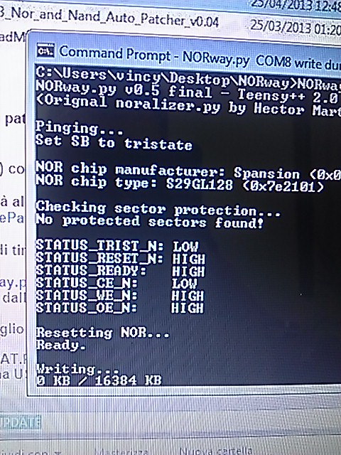

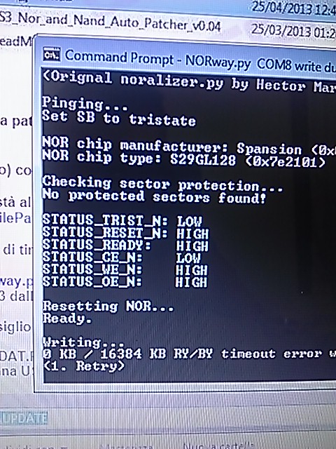

    ho fatto coincide tutto ma non scrive che cavolo legge ma non scrive che cavolo puo essere.
    ce un comando per dare erase alla nand cosi srivo il dump vediamo se e quello

    Nome: WP_20140214_008.jpg
Visite: 91
Dimensione: 176.6 KBNome: WP_20140214_009.jpg
Visite: 98
Dimensione: 165.1 KBsara ma come puo succedere ho provato a leggere e lo fa ma di scrivere rimane a 0

  11. #71
    Scommetto un milione di dollari che non hai dato il comando WRITEWORD ma solo WRITE.
    Ho vinto?

  14. #74
    Zeru tranqui,son sempre balls perchè:
    - diamo il comando NORway.py COMx write nomefilePatchato.bin . La procedura durerà circa 7/8 minuti, al termine il programma in automatico verificherà quanto appena scritto
    - se la scrittura dovesse bloccarsi dando un errore di timeout ripetere l'operazione usando il comando NORway.py COMx writeword nomefilePatchato.bin (sarà + lento ma dovreste risolvere)
    fonte : la guida dove non c'è scritto
