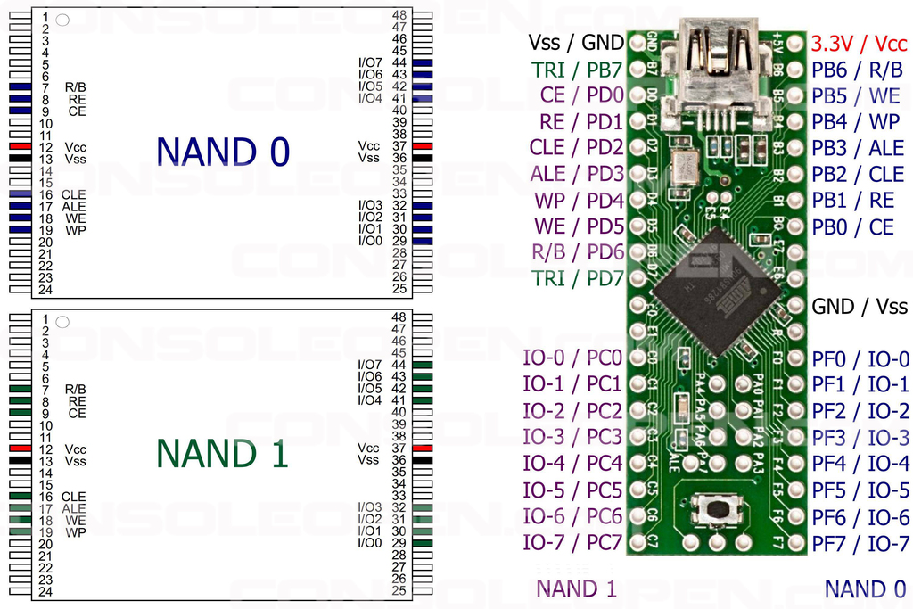

    salve ragazzi ho fatto un po di ricerche in base a quello che mi avete detto..e sono giunto a questa conclusione.. prendere un pic piu condensatori piu tutto il necessario a trovarli poi... mi costerebbe circa 12eur niente male anche la guida che e stata fatta sul forum molto facile e interessante,ma ho trovato questo:[url=http://www.ebay.it/itm/KIT-DI-SVILUPPO-USB-SU-PIC-18F2550-BOOTLOADER-8-MHZ-/281237296002?pt=Giochi_Online_MMORPG&hash=item417b 0c9382&_uhb=1]KIT DI SVILUPPO USB SU PIC 18F2550 - BOOTLOADER - 8 MHZ | eBay[/url]

    Devo dire la verita quando si facevano le xbox con la lettura della nand via ftp le guide erano molto piu scandite e la gente intuiva meglio come si doveva fare anche perche gli eroi come quelli attuali dimenticano che nel forum ci sono sempre nuovi spettatori e iscritti,e gente che e alle prime armi e usano termini secondo loro scontati e poco scanditi e ovvio che poi la gente fa le cappellate e brucia e brikka console..
    per poter fare una lettura e scrittura nand di una ps3 ho dovuto segure 18 guide diverse per capire primo che chips comprare per leggere e scrivere.. e poi ho capito che il TEENSY++ puo fare il caffe... Io com ringrazio tutti i grandi eroi di questo sito che sono 4 anni che seguo e seguo le loro guide e tranne che per la ps3 mi so sempre trovato da dio.
    e visto che siamo in tema e leggevo la guida di tommino questa procedura la si puo fare anche su nand montata ho vale solo se dissaldo la nand??
    [url]http://img801.imageshack.us/img801/2475/m15u.jpg[/url]
    Ultima modifica di falco1112; 03-02-14 alle 20: 47
    La gente bricka e sega le console perché non è più abituata a farsi il culo da sola e crede che saper saldare due fili voglia dire sapere cosa è l'elettronica. A proposito, la massa dove va collegata che non è segnata?!?

    ma guarda che non ho detto niente anzi mi sembra di aver elogiato chi mi ha dato aiuto fino ad ora e chi fornisce tutte le guide sprecando anche il loro tempo a dare supporto al sito.. io ho solo detto che c'e sempre qualcosa che manca anche perche mi so controllato tutte le guide del sito e sinceramente come dicevo ed e l'unica cosa forse dove ho peccato che si da per scontato facendo abbreviamenti su delle cose che si danno per scontato e uno che non ha mai masticato ps3 rimane in difficolta. Faccio un'esempio stupido il TEENSY non ci sono foto complete su collegamenti su scheda madre devi goglare per trovare e fare i puzle per arrivare a capire per non incorrere ad errori.
    Per rispondere a zeruel le masse ci sono su Vss e sinceramente ho trovato meglio questa soluzione dissaldare, e saldare le nand mavolevo sapere se questa operazione si potesse fare anche con nand montate abbordo.. o si devono smontare dalla scheda madre obbligatoriamente,non ho testato su i pin se collegando l'alimentatore le nand si alimentano da entrambi i lati. ho si incorre in errori di lettura anche seguendo questa procedura descritta nella foto??

    Com sperando che qualcuno non se ne faccia un'altra questione personale perche se ha lavorato ore e ore e stato anche per una soddisfazione personale e un ritorno anche diverso.. mi riuscite a dire se sono obbligato a dissaldare le nand ogni volta o posso lavorarci anche con nand montate su dando alimentazione dal teensy o basterebbe l'alimentazione della console stessa??
