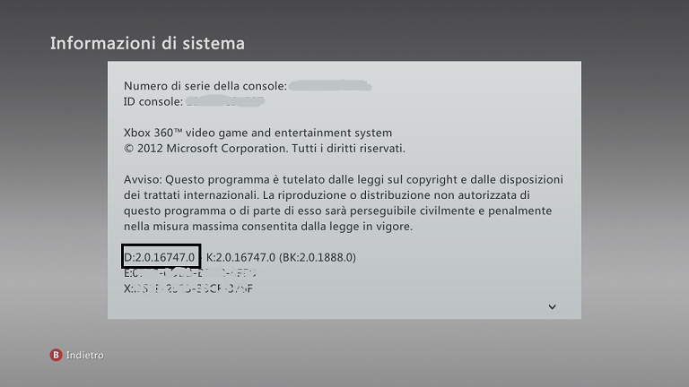

    no non serve a niente quello che hai scritto.
    la versione della dash la verifichi nelle impostazioni di sistema , vai sulla voce "impistazioni console" e poi scorri la lista fino a "informazioni di sistema"

    D:2.0.17150.0 k:2.0.17150.0 (BK:2.0.1.888.0) F:0 944 C124-85AE - 8BA0
    rgh
    Versione DASH 3.0b rev. 483 Kenel 2.0.17150 versione skin 3.0b 483
    Hai la stessa dash su entrambe le nand quindi non dovresti avere problemi probabilmente non è aggiornato il systemupdate.
