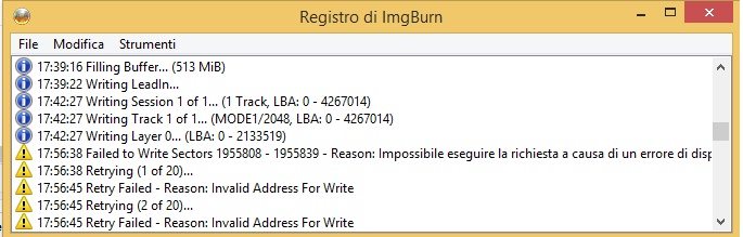

Penso che in entrambi i casi sia colpa del masterizzatore, nel primo caso mi è comparso un errore di settore:

Adesso arriviamo al 3 pc con relativo masterizzatore, che però ques'ultimo non è abilitato a Burner Max, ma alla semplice scrittura di DVD+R DL. Il masterizzatore in questione è un PIONEER DVR-215D
Quindi già mi sovviene un dubbio se un backup di una ISO XGD3 di può masterizzare con la procedura del troncamento?
Poi andando in ordine controllo il tutto prima della masterizzazione con abgx con i settaggi messi nella guida precedente
IMGBURN l'ho setto in questo modo:
- nella sezione SCRIVI metto Layer Break (Calcola ottimale) e lascio non fleggato (Esegui OPC)
- nella sezione I/O seleziono l'interfaccia ElbyCDIO e buffer 512MB
- bisogna spuntare la verifica della masterizzazione? o può corrompere la masterizzazione?
Un'altro dubbio con il troncamento che velocità di scrittura consigliate?
