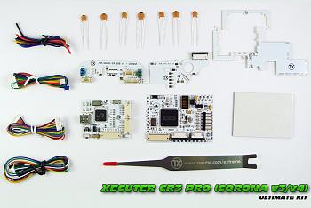

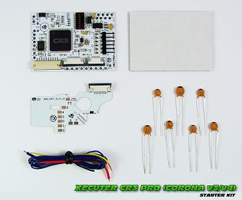

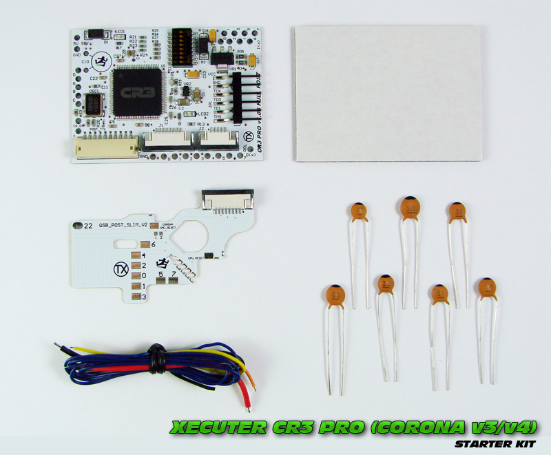

    I Kit con sui sono arrivati e disponibili sono i classici, startere ultimate; bundle che differisce per la presenza all'interno del JRPV2 per la programmazione della nand, dello strumento per rimuovere le x-clamps, delle QSB per la programmazione della nand e del Postfix adapter (presente solo nel kit ultimate).
    [tutorial + recensione] team xecuter cr3pro v3/v4 fake post-cr3pro-v3v4-starter.jpg
    [tutorial + recensione] team xecuter cr3pro v3/v4 fake post-cr3pro-v3v4-ultimate.jpg

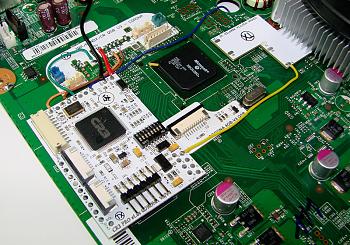

    Per quel che riguarda la stretta installazione non c'e' molto da dire, se non la comodita' (a mio avviso) per coloro che fanno le console "in serie" di non installare il QSB dei post_out nella parte sottostante dela motherboard, con notevole risparmio di tempo e con lo stesso identico risultato in termini di tempi di avvio ( considerando che senza post aumentano i tempi di asserzione lo scarto fra un full/post ed un fake/post è irrilevante).
    L'installazione è la classica appunto di un Cr3PRO, fatta eccezione per il QSB post_monitor, che come dicevo prima è inutile. Bastera' infatti collegare il post_out (preso da sotto la XCPU direttamente o dal postfix adapter) al pad Input 1

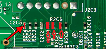

    Il resto dei punti sono i classici e potete fare riferimento al [URL="http://www.consoleopen.com/forum/tutorial-riguardanti-la-realizzazione-di-rgh-con-glitchip-specifici/11781-tutorial-installazione-e-settaggio-del-cr3-pro-su-xbox-360-slim.html"]tutorial per l'installazione del cr3pro su corona v1 e v2[/URL], ricordando che su piastre V3/v4 è necessario ponticellare le resistenze (se mancanti) RC2C7, RC2C6 ed RC2C10, oltre che alla R2C4 necessaria per il punto K e di conseguenza per il rater.

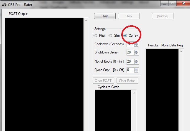

    Una volta finiti i collegamenti della motherboard al chip non resta che attaccare il J-R Programmer V2 tramite l'apposito cavetto al Cr3PRO V3/V4 per ottenere il rater.
    Tramite j-Runner è sufficiente cliccare su Advanced------> Cr3PRO Rater e selezionare l'opzione v3+ per ottenere il rating della propria console e monitorare i post all'avvio.
