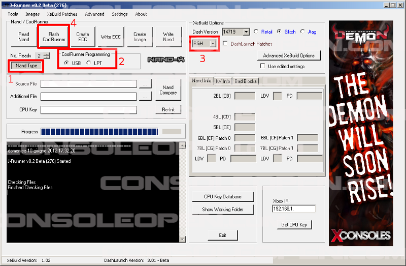

Assicuriamoci di spostare lo switch di programmazione su “prog”, colleghiamo il cavo lpt al programmatore e al computer e apriamo il programma Jrunnner, selezioniamo il modello di Xbox corrispondente (1), spuntiamo LPT come tipo di programmatore (2), scegliamo se programmare il chip chon il firmware per RGH o RGH2 (3) infine clicchiamo sul tasto “Flash Coolrunner” (4).
Una volta scelto RGH o RGH2 JRunner aprirà una finestra dove potremo scegliere quale tipo di firmware caricare, basta passare con il puntatore del mouse sopra le lettere per avere una descrizione del tipo di modello supportato, ricordandosi ovviamente che RGH2 è disponibile e necessario solo per Xbox360 phat con dashboard versione 14717 e 14719.
Se la programmazione è andata a buon fine riceveremo il messaggio “Done!” nella message board.

Assicuriamoci di spostare lo switch di programmazione su “PRG”, colleghiamo il cavo usb al programmatore e al computer e apriamo il programma JRunnner, selezioniamo il modello di Xbox corrispondente (1), spuntiamo USB come tipo di programmatore (2), scegliamo se programmare il chip chon il firmware per RGH o RGH2 (3) infine clicchiamo sul tasto “Flash Coolrunner” (4).
Se abbiamo scelto RGH2 JRunner aprirà una finestra dove potremo scegliere quale tipo di firmware caricare, basta passare con il puntatore del mouse sopra le lettere per avere una descrizione del tipo di modello supportato, ricordandosi ovviamente che RGH2 è disponibile e necessario solo per Xbox360 phat con dashboard versione 14717 e 14719.
