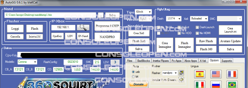

    Se avete uno SPI reader con pic, possiamo fare tutte le fasi dal tool autogg 0.61.

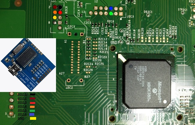

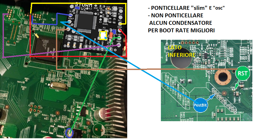

    i punti della motherboard per leggere la nand indipendentemente dall'hardware utilizzato sono gli stessi:
    Nello schema sovrastante ho riportato i colori dei fili del nand-x ed in legenda i corrispettivi punti dello SPI

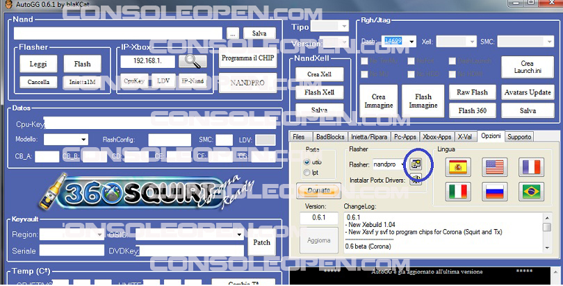

    Apriamolo, e clicchiamo sull'icona cerchiata:
    Dal menu' a tendina selezioniamo l'eseguibile di nandpro 2.0b
    Clicchiamo su Leggi, scegliamo se lo chiede il tipo di motherboard, la grandezza della nand 16Mb quella corona), il numero di letture che correte fare ed iniziera' la lettura della nand da parte del Tool.
    La nand verra' riconosciuta e caricata automaticamente in autogg .

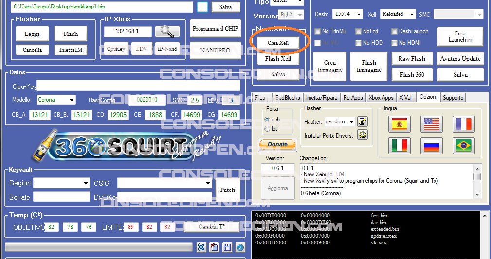

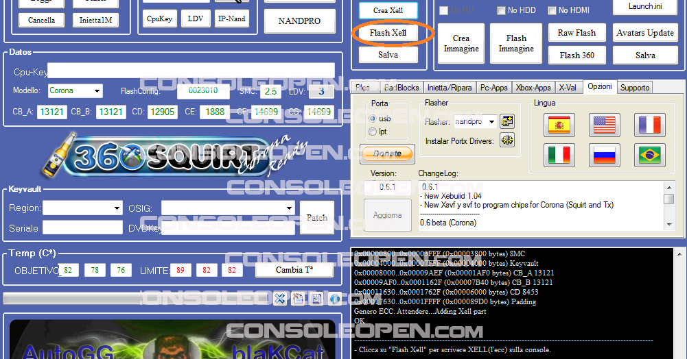

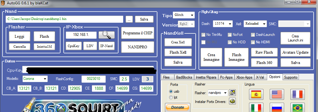

    Clicchiamo quindi su Crea Xell
    Il tool generera' automaticamente l'ecc ( nandxell.bin), clicchiamo su Flash Xell per scriverlo sulla nostra nand
    A questo punto non resta che installare il nostro glitchip seguendo gli schemi proposti dal produttore, programmarlo e ricordarci che una volta che avra' smesso di accendere il led di debug vorra' dire che xell è partito ;al momento non si visualizza niente a schermo e la cpukey è ricavabile solo tramite ethernet. In questo caso riporto i collegamenti dello storm360V2

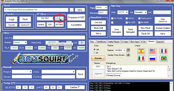

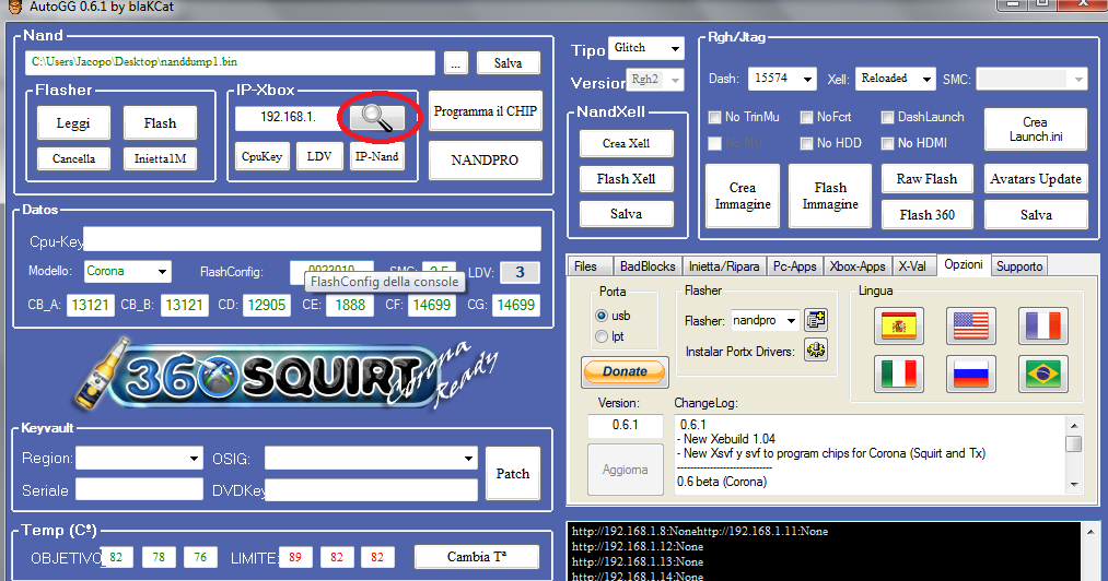

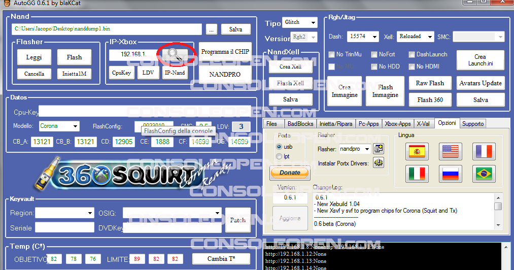

    Colleghiamo la console in rete, avviamola, e una volta che ha,come detto, smesso di glitchare ed è partito xell, dal pc ( ovviamente deve essere connesso alla stessa rete ) clicchiamo sull'apposita icona del tool
    Iniziera cosi' uno scan degli ip connessi in rete, fino a quando non verra' trovato l'ip della console e di conseguenza recuperata la cpukey e visualizzata da autogg
