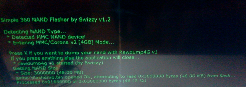

Partira' il software di Swizzy, che ci chiedera' di premere la X sul pad per effettuare un dump della nostra nand.
A questo punto lasciamo lavorare l'applicazione che dopo qualche secondo ci confermera' la fine della lettura.

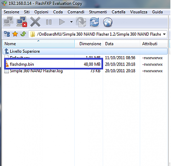

Adesso ci troveremo il dump della nostra nand gia' pronto nella directory di Simple 360 Nand flasher 1.2
A questo punto possiamo fare qualsiasi operazione vogliamo utilizzando tale dump.

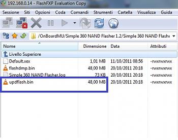

Per scrivere eventuali dump aggiornati e piu' in generale per effettuare l'operazione di Write della nand dallo stesso programma ci bastera' inserire nella stessa directory il file.bin opportunamente rinominato in updflash.bin
Rieseguiamo sull'xbox il default.xex che fa partire Simple 360 Nand flasher 1.2 come abbiamo fatto precedentemente e facciamo partire il tutto
