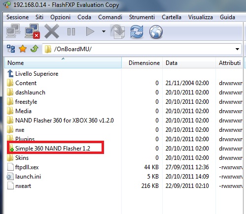

Estraiamo l'archivio, mettiamo l'intera cartella nella root del nostro Hard Disk, oppure su una periferica di memorizzazione della nostra console. Nel mio caso è una Corona 4Gb quindi lo copiero' via Ftp sulla memoria interna:

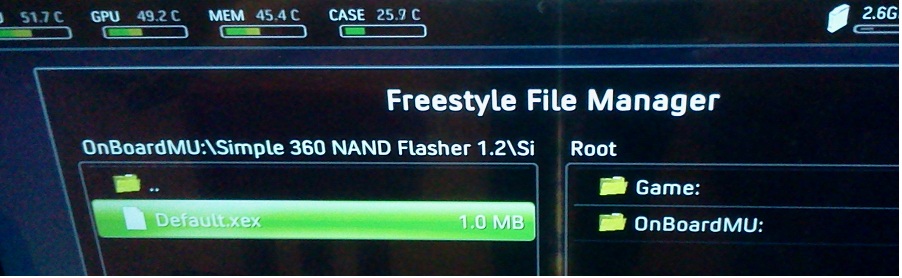

Adesso rechiamoci nel file manager di Freestyle, e selezioniamo il file .xex che si trova dentro la cartella di Simple 360 Nand Flasher 1.2

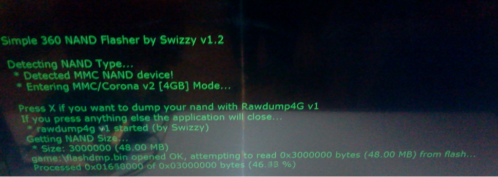

Partira' il software di Swizzy, che ci chiedera' di premere la X sul pad per effettuare un dump della nostra nand.
A questo punto lasciamo lavorare l'applicazione che dopo qualche secondo ci confermera' la fine della lettura.

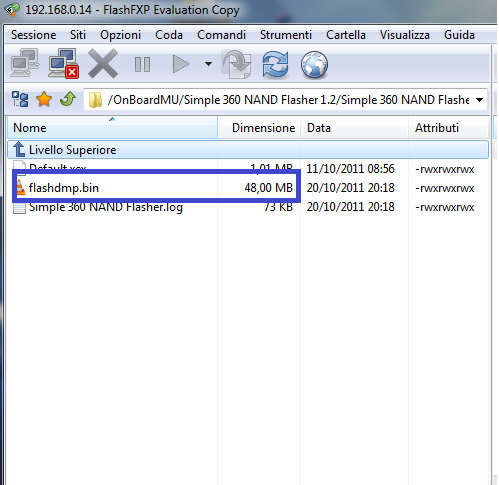

Adesso ci troveremo il dump della nostra nand gia' pronto nella directory di Simple 360 Nand flasher 1.2

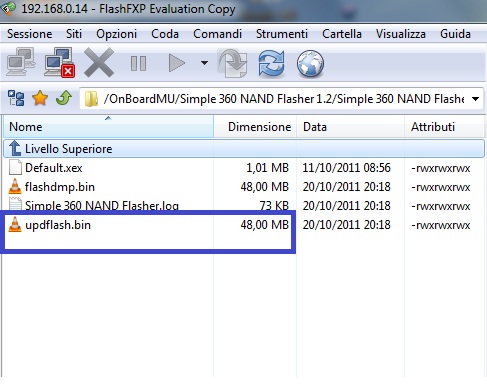

Per scrivere eventuali dump aggiornati e piu' in generale per effettuare l'operazione di Write della nand dallo stesso programma ci bastera' inserire nella stessa directory il file.bin opportunamente rinominato in updflash.bin
