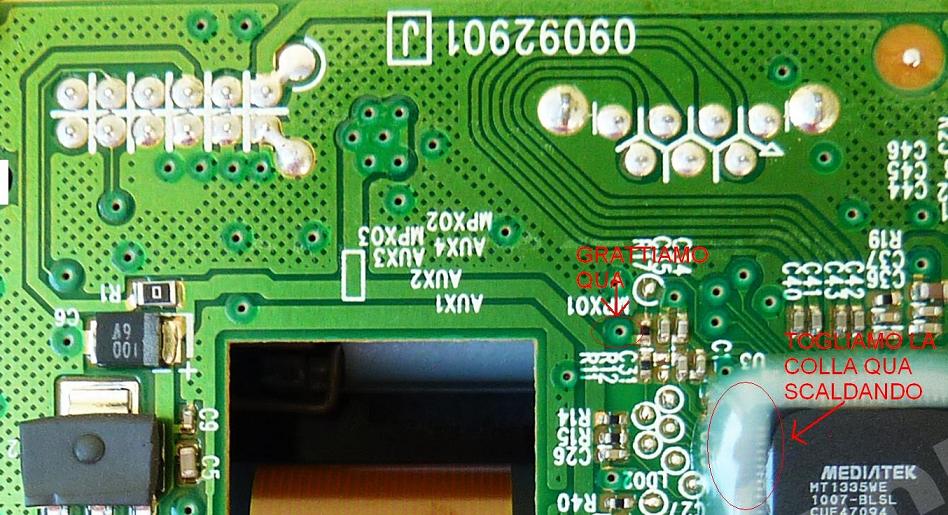

    Andiamo a girare il pcb ed operiamo sull'altro lato come da foto :
    Tutorial: D-fix,  ripristino lettori liteon 16d4s con flash mxic e pista bruciata-pcblit.jpg

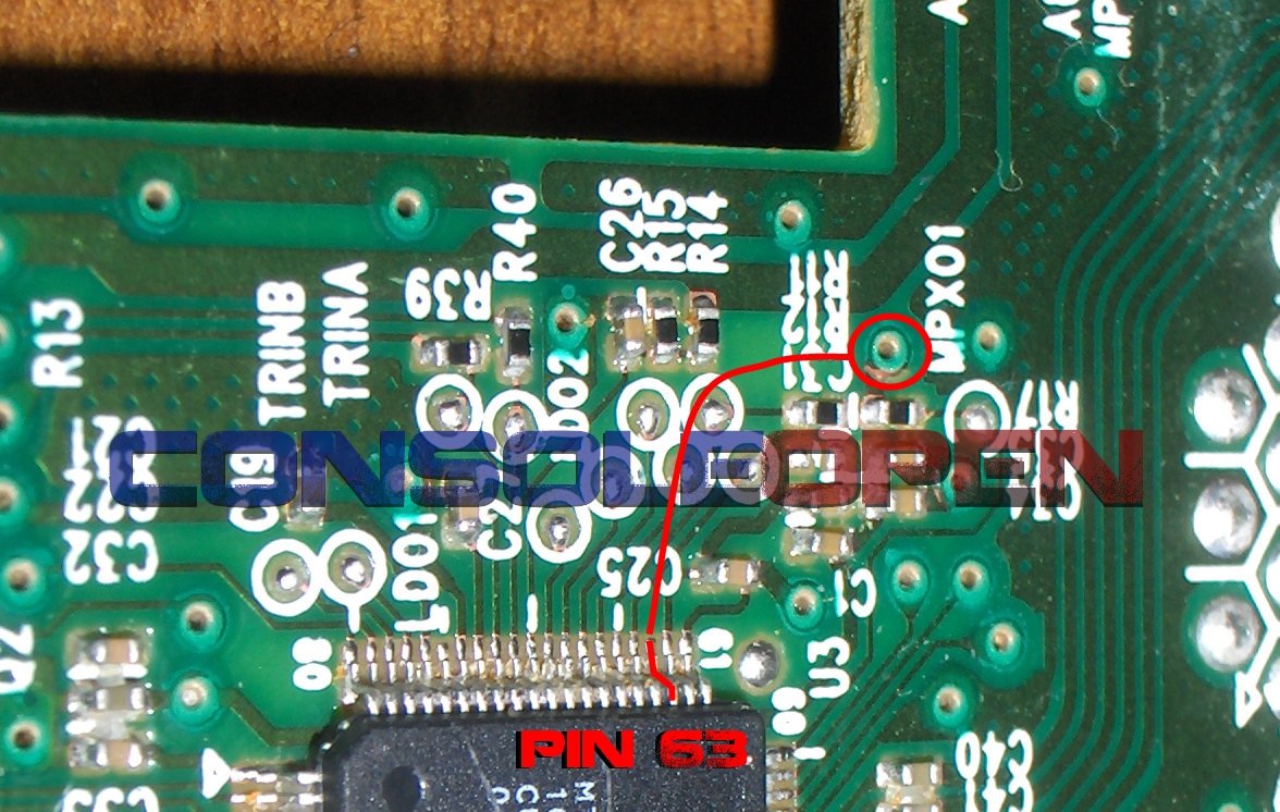

    Dopo aver grattato e tolto la colla colleghiamo il PIN 63 al punto come in foto seguente :
    Tutorial: D-fix,  ripristino lettori liteon 16d4s con flash mxic e pista bruciata-pin63.jpg
    Se Abbiamo fatto tutto bene il nostro lettore tornera' a funzionare tranquillamente
