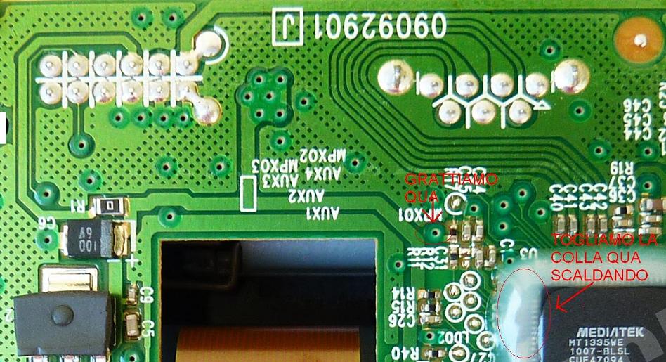

Questa guida ha come obiettivo il ripristino del PCB di un lettore 16d4s per xbox 360 slim avente flash MXIC al quale , durante leoperazioni di taglio piste è saltata totalmente o la piazzola sulla quale saldiamo la resistenza o l'intera pista
Le condizioni in cui ci troveremo sara' la seguente:
Andiamo a girare il pcb ed operiamo sull'altro lato come da foto :

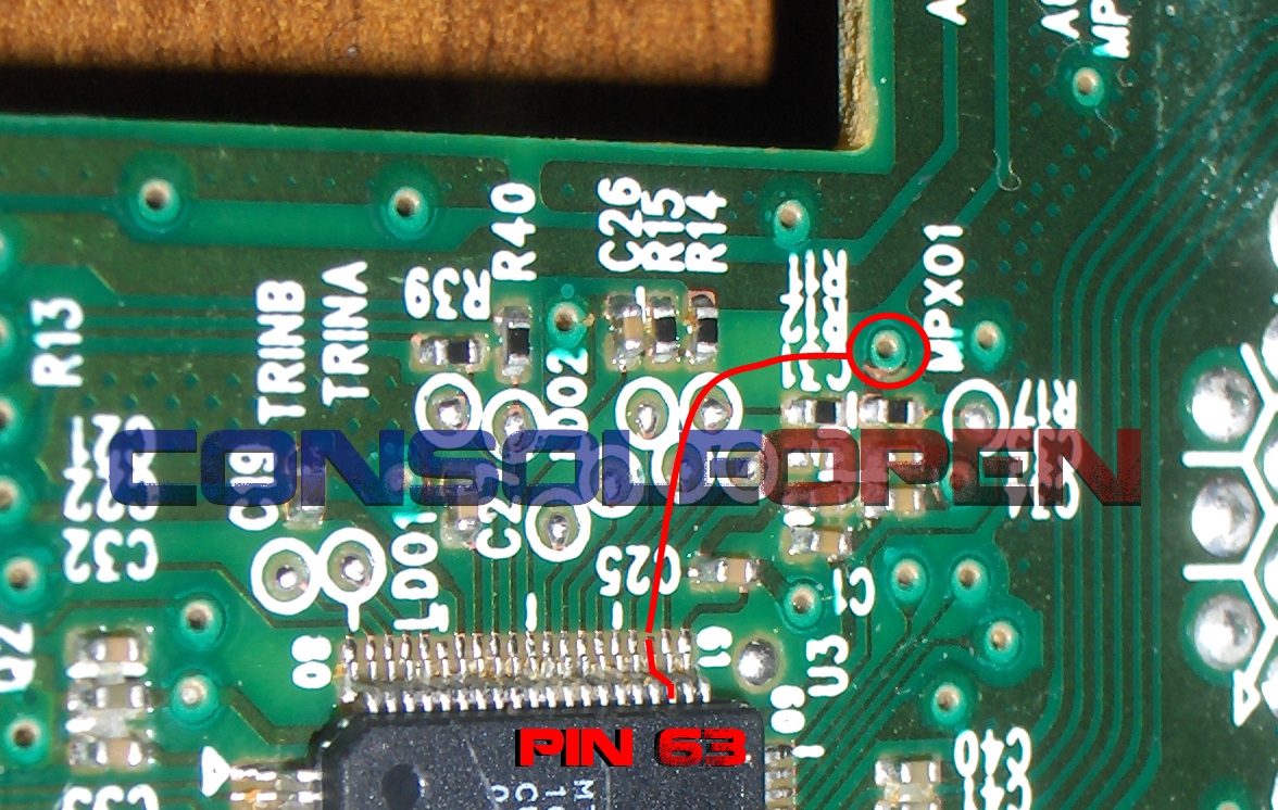

Dopo aver grattato e tolto la colla colleghiamo il PIN 63 al punto come in foto seguente :
Se Abbiamo fatto tutto bene il nostro lettore tornera' a funzionare tranquillamente
