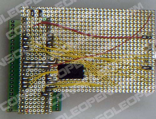

    Detto questo iniziamo a lavorare... seguiamo lo schema qui sotto riportato (cliccate sull' immagine per ingrandirla).
    Come potete notare ho eseguito un PullUp sul punto RB in quanto il chip non sempre riesce a mantenere stabile quel pad... ne consegue che la scrittura della Nand spesso fallisce.
    Per bypassare il problema basta semplicemente portare una tensione di 3.3V in rinforzo al punto RB come da schema. Per farlo potete utilizzare un ME1117st33 che trasforma i 5V che riceve in entrata in 3.3V stabili.

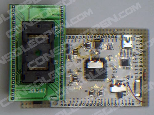

    Questo dovrebbe essere il risultato a lavoro ultimato (ignorate il secondo interruttore che ho sul mio Progskeet)... come potete osservare ho preso i 5V per alimentare l' Me1177 direttamente dal Progskeet:
    Perfetto, abbiamo il nostro Progskeet attivo per leggere e scrivere le NAND.... non solo quelle Ps3 ma anche quelle delle Wii e dell' Xbox360...
