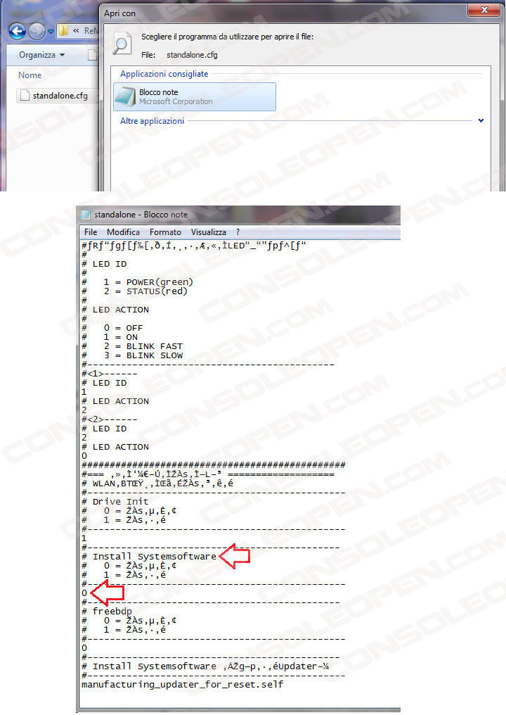

Scompattiamo il pacchetto Remarry e andiamo ad aprire con Notepad il file Standalone.cfg. Una volta aperto il file andiamo a verificare che il setting Systemsoftware sia settato su "0":

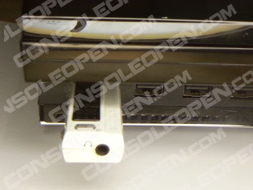

Inseriamo il Dongle USB sulla porta USB Sinistra della nostra console:
Adesso seguite scrupolosamente i passaggi che verranno:
- Togliamo l'alimentazione alla console e colleghiamo la Jailbreak alla porta USB a SX della console se tenete la console in orizzontale o la porta più bassa se la tenete in verticale

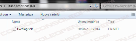

Eliminiamo tutti i file dalla penna USB e inseriamo nella root il file Lv2diag.self contenuto nel pacchetto Exit_FSM:

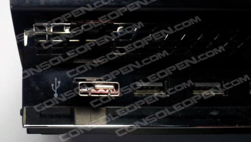

- Colleghiamo la Penna USB nella porta USB Dx della console
