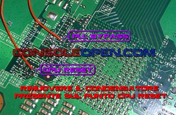

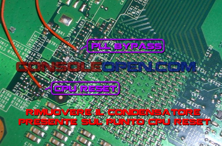

Per aumentare le possibilità di glitch potete modificare il vostro chip aggiungendo un condensatore da 100nF a GND su PLL BYPASS (F sul Matrix) e un condensatore da 220pF a GND su CPU RESET (A sul Matrix):

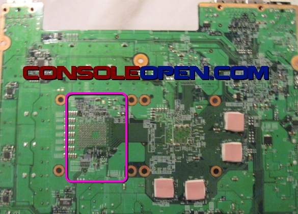

I punti interessati dall'installazione sono i seguenti,

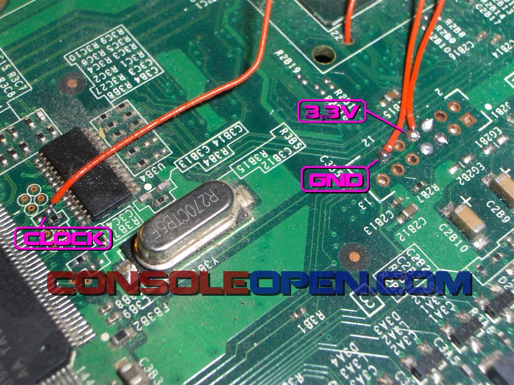

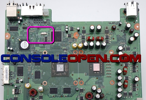

nella parte superiore della scheda madre (Clock = C sul Matrix):

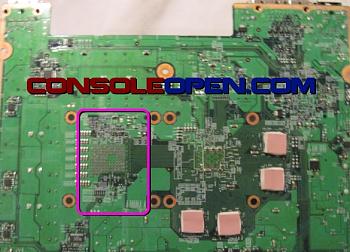

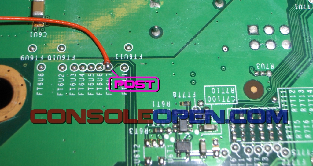

Nella parte inferiore della scheda madre (Pll Bypass = F sul Matrix, Post = B sul Matrix, Cpu Reset = A sul Matrix):
Accendete la 360 e fatevi un giro su consoleopen.com, dovrete prolungare la vostra permanenza, probabilmente, poichè la console ci metterà una vita a glitchare, in ogni caso avrete la vostra sospirata dvd key se avete fatto tutto bene. Vi consiglio vivamente l'installazione di un led di debug (come da immagine sul Matrix) se non lo avete per verificare vada tutto bene, sulle xenon non c'è il rallentamento delle ventole classico di tutte le altre console per cui non avete un riscontro, se non quello visivo del led sopracitato, nel caso il chip non stia facendo il suo dovere.
