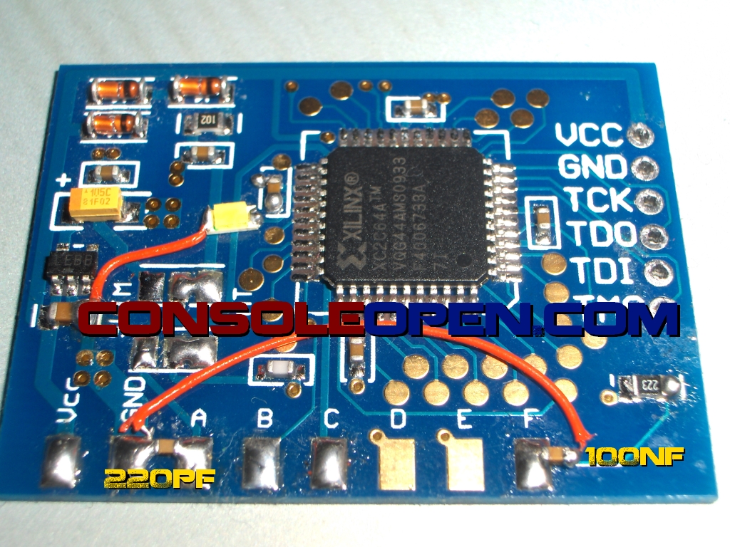

Programmate il vostro glitchip [URL="http://www.mediafire.com/?vzqd7daup0ym395"]con il codice per xenon[/URL].

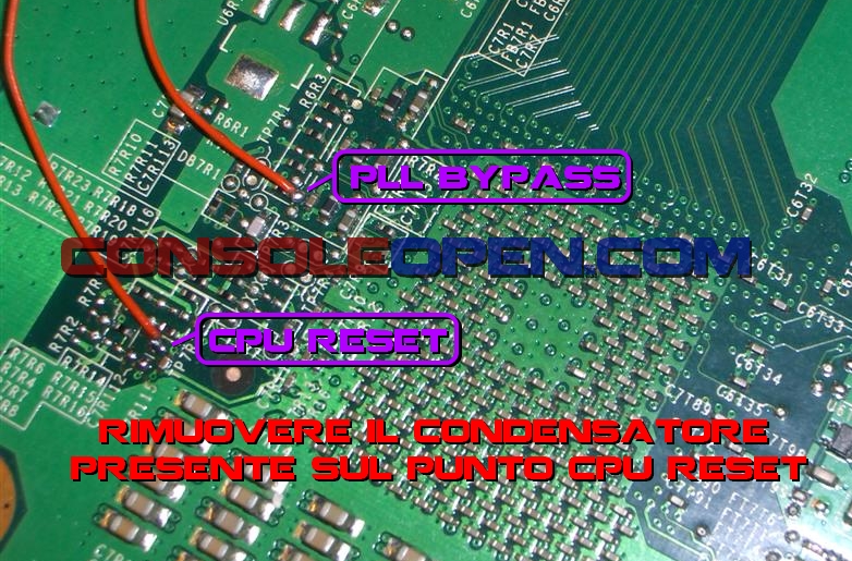

Per aumentare le possibilitą di glitch potete modificare il vostro chip aggiungendo un condensatore da 100nF a GND su PLL BYPASS (F sul Matrix) e un condensatore da 220pF a GND su CPU RESET (A sul Matrix):

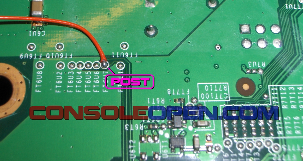

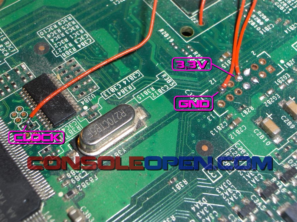

I punti interessati dall'installazione sono i seguenti,
nella parte superiore della scheda madre (Clock = C sul Matrix):
Nella parte inferiore della scheda madre (Pll Bypass = F sul Matrix, Post = B sul Matrix, Cpu Reset = A sul Matrix):
