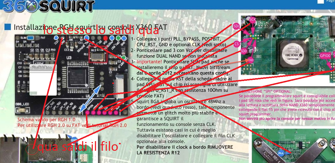

Ciao ragazzi volevo chiedervi aiuto praticamente sul tutorial ci sono dei punti che non mi sono chiari, praticamente i punti rosa sarebbero quelli per collegare lo slave programmer di cui sono in possesso, però nel collegare questi punti vedo che ci sono due gnd quello in rosa e quello blu che forse andrebbe collegato sull'aletta dell'uscita video, pero non capisco qual'è il punto rosa che devo collegare sul chip squirt di nome gnd, potete aiutarmi perfavore sto diventando pazza forse mi sto perdendo in un bicchiere d'acqua, intanto posto la foto sperando di capirci qualcosa, il punto in questione l'ho risaltato con una freccia e se ci fate caso i punti rosa sono 7 sulla scheda madre invece sul chip sono 6 ed è proprio il gnd rosa che manca sul chip e non capisco come procedere grazie intanto ragazzi
Allegato 6122

Puoi metterne anche uno solo a tua scelta su qualunque parte della carcassa metallica. Si usa quel punto solo per comodità.
