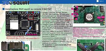

    Ciao ragazzi volevo chiedervi aiuto praticamente sul tutorial ci sono dei punti che non mi sono chiari, praticamente i punti rosa sarebbero quelli per collegare lo slave programmer di cui sono in possesso, però nel collegare questi punti vedo che ci sono due gnd quello in rosa e quello blu che forse andrebbe collegato sull'aletta dell'uscita video, pero non capisco qual'è il punto rosa che devo collegare sul chip squirt di nome gnd, potete aiutarmi perfavore sto diventando pazza forse mi sto perdendo in un bicchiere d'acqua, intanto posto la foto sperando di capirci qualcosa, il punto in questione l'ho risaltato con una freccia e se ci fate caso i punti rosa sono 7 sulla scheda madre invece sul chip sono 6 ed è proprio il gnd rosa che manca sul chip e non capisco come procedere grazie intanto ragazzi

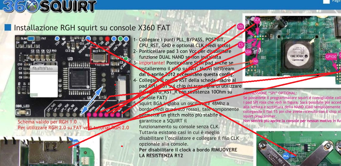

    una donna che fà le mod, bisogna aiutarla al volo !!!!ti posto in allegato come riportare i fili dal chip alla scheda madre
    Chiedo aiuto per rgh 1.0 su falcon hdmi chip squirt360........-2012-10-14_200210.png
    spero che sta battaglia navale la capisci
    ps...come dice Paolone la GND è comune...!!

    grazie la battaglia navale la capisco però senza arrabbiarvi ragazzi scusate, allora il gnd rosa come dice nexus lo ponticello all'aletta del' uscita scheda video, e il gnd di colore blu sul chip il primo in alto a destra dove lo ponticello allora, questo non mi è chiaro

    ti dò del tu dai... !!!marì GND rosa e GND blu sono la stessa cosa,un capo lo colleghi al GND blu, poi lo stesso filo lo vai a saldare sul GND rosa....!!!

    certo dammi pure del tu scherzi tranquillo, ma allora sull'aletta cosa attacco poi non so se mi spiego

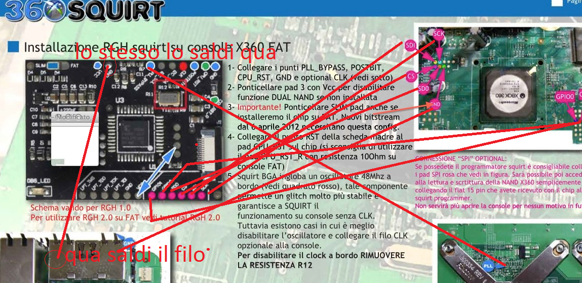

    ti dò del tu dai... !!!marì GND rosa e GND blu sono la stessa cosa, devi collegare il GND del chip cn il punto metallico della console!!!
    vedi meglio qua...

    quindi nexus devo saldare il filo due volte sulle alette grazieeeeeeee

    Ciao ragazzi vedo che vi sbizzarite a prendermi in giro ha ha ha comunque scherzo e vorrei tornare subito seria per chiedervi aiuto perché voglio la certezza prima di proseguire e cioè come mi ha risposto nexus allegandomi il file del tutorial con le frecce da seguire vedo che sono due i gnd da saldare sulle alette dell'uscita video mi confermate o sbaglio a interpretare l'allegato, grazie tante

    Puoi metterne anche uno solo a tua scelta su qualunque parte della carcassa metallica. Si usa quel punto solo per comodità.
