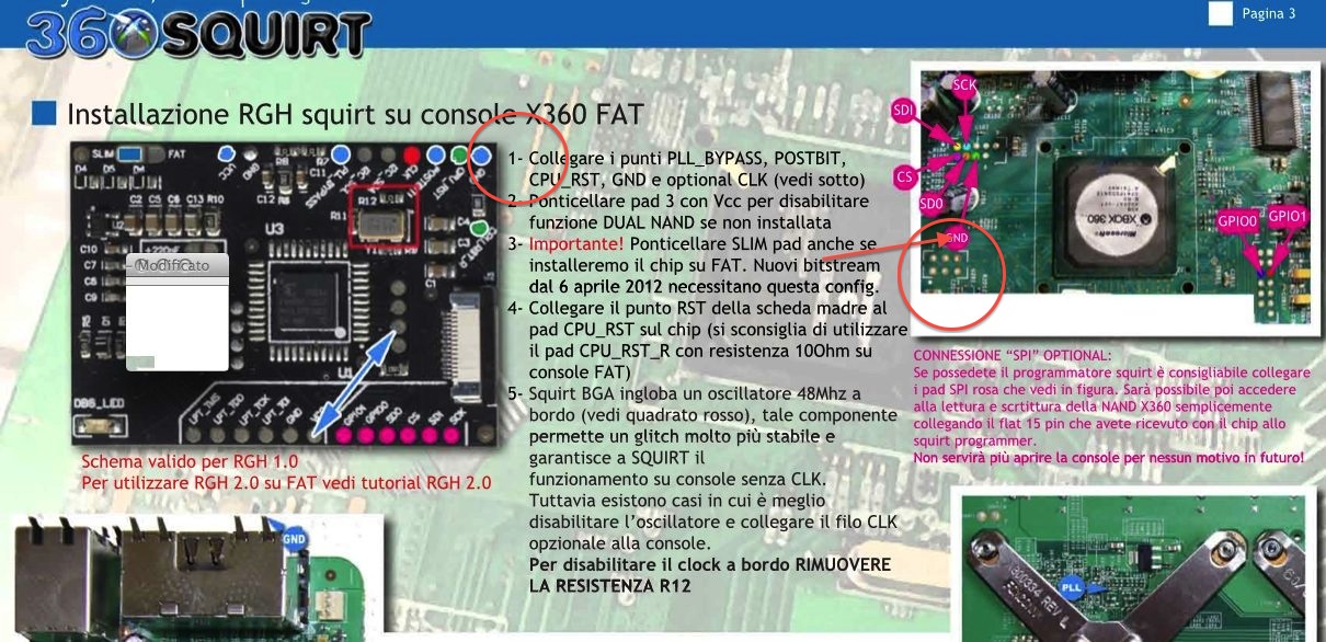

ragazzi una cortesia potete controllare io sul i punti rosa che sono quelli per lo slave programmer ho attaccato tutto ma il punto rosa gnd è quello che mi frega sulla destra del tutorial, praticamente non so dove lo devo unire sul chip alla sinistra capito e questo il problema perché il programmatore non vede il chip vi posto una foto intanto, i gnd sono cerchiati forse devo unire quelli cerchiati ma credo di no, ragazzi non vi arrabbiate ma a volte mi faccio fregare da scema..........

attacalo sulla porta usb tanto e massa è uguale, pultroppo certi punti sono rognosetti!
va bene anche sopra dove c'è scritto gnd! sotto sono i punti per il reader! collega tutto come da schema!
io avevo capito che non riuscivi ad attaccare il gnd sulla mobo, per questo ti ho consigliato di metterlo sulla porta usb!
ma adesso ho capito, quindi tu basta che colleghi tutti i punti "sopra " e poi sotto "per il reader e sei apposto, se vuoi un consiglio ponticella subito 220 !
allora ricapitolando il punto gnd rosa a destra sulla scheda madre lo attacco sulla porta usb e non sul chip
invece il punto gnd celeste sul chip lo attacco sull'aletta della uscita video
dico bene o mi sbaglio
poi un altra domanda anche qui dovevo fare il filo da 55 cm oppure bastava attaccarlo sullla scheda madre a lunghezza normale grazie
no ferma aspetta
allora se hai attaccato sulla mobo il cavo che poi deve andare al chip"rosa gnd" lo attacchi sopra dove nel chip c'è scritto gnd ci sono due punti !
se invece hai collegato il filo sul chip"gnd e non riesci a collegarlo al rosa sempre gnd" attaccalo all aluminio della porta usb quello è un punto di massa va bene anche li!
se hai dubbi chiedi ancora meglio chiedere anche 10 volte che sbagliare!

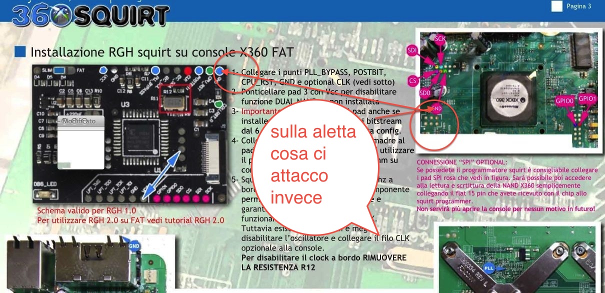

allora io ho fatto cosi guardate le frecce e ditemi se ho sbagliato ho attaccato gnd chip celeste su gnd rosa scheda madre e sulla mobo niente praticamente le alette, comunque un esempio per farmelo capire a modo si può fare ragazzi perfavore...........
Allegato 6167
ok hai fatto bene, sulle alette quali intendi ?
se intendi quelle delle porte usb, nulla! perchè già gnd lo hai collegato
poi se ci vuoi attaccare qualche cosa, attaccati alle alette e vola da mè!:love_heart::love_heart:
scherzooo......!
no dico all'aletta della uscita video, guarda ho fatto un rettangolo sotto a destra nell'immagine
Allegato 6168
nulla tanto gnd è già collegato, quello la si mette li o dove lo hai messo tu! è un alternativa!
