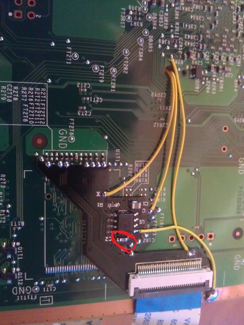

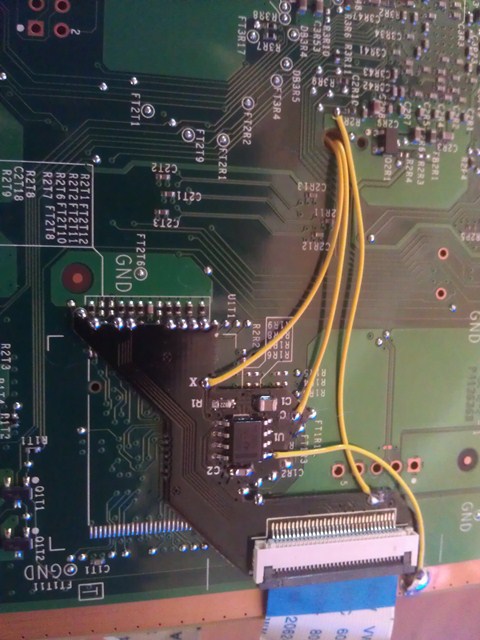

Visto se ci fai caso sulle foto il fix è stato fatto ma dice pure che devi tagliare la pista che và dal condensatore c2 al pin 5 ...
Allegato 6068Visto se ci fai caso sulle foto il fix è stato fatto ma dice pure che devi tagliare la pista che và dal condensatore c2 al pin 5 ...
ah si scusa non avevo visto la foto, però io non ho tagliato nulla e funziona correttamente... invece prima di fare il ponte, mi dava il tuo stesso problema!

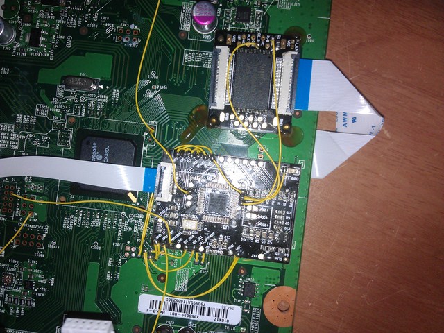

metti una foto delle nand collegate? io comunque non mi fido del flat.. e le metto sempre a panino :)
secondo me è il CE...quello fà lo stato ci commutazione della nand primaria da quella secondaria...controlla meglio le connessioni!!!
Le foto sono sulla prima pagina sei vede sia il qsb ed il fix sia il chip + nand... Se volete lo rimetto...
Allegato 6101Allegato 6102
Queste sono le foto. Se volete + in dettaglio le faccio...
