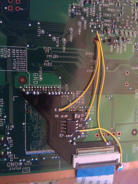

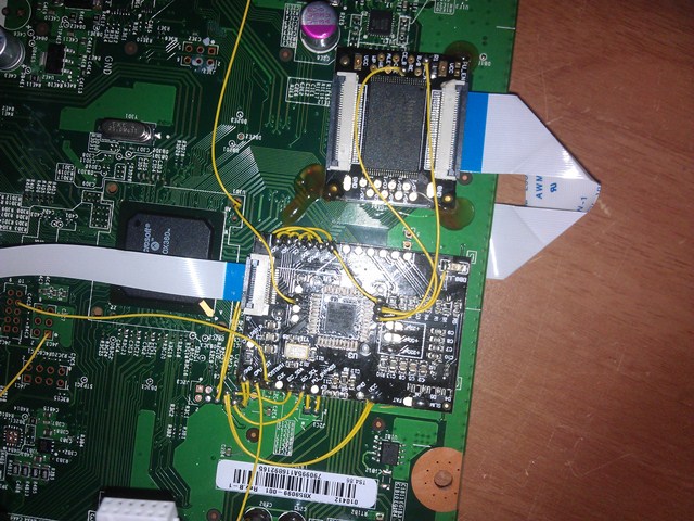

    vi allego le foto dell'installazione RGH Dual Nand Corona ( squirt+ nand +qsb )-dual-nand1.jpgRGH Dual Nand Corona ( squirt+ nand +qsb )-dualnand3.jpg

    Premetto che è uscito il tutorial. Non mi scrive sulla seconda nand nonostante che ho eseguito alla lettera il tutorial

    Fi
    287
    hai visto che c'è un problema di produzione nelle qsb? e devi collegare il pin1 dell'ne555 al gnd perché il qsb è fallato e non lo fa!
    Regular Member L'avatar di Blackck
    412

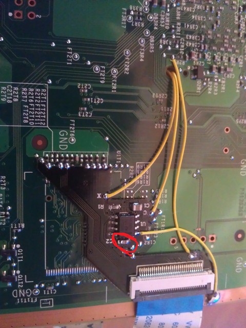

    Visto se ci fai caso sulle foto il fix è stato fatto ma dice pure che devi tagliare la pista che và dal condensatore c2 al pin 5 ...
    412
    RGH Dual Nand Corona ( squirt+ nand +qsb )-dualnand3.jpgVisto se ci fai caso sulle foto il fix è stato fatto ma dice pure che devi tagliare la pista che và dal condensatore c2 al pin 5 ...
    Fi
    287
    ah si scusa non avevo visto la foto, però io non ho tagliato nulla e funziona correttamente... invece prima di fare il ponte, mi dava il tuo stesso problema!
