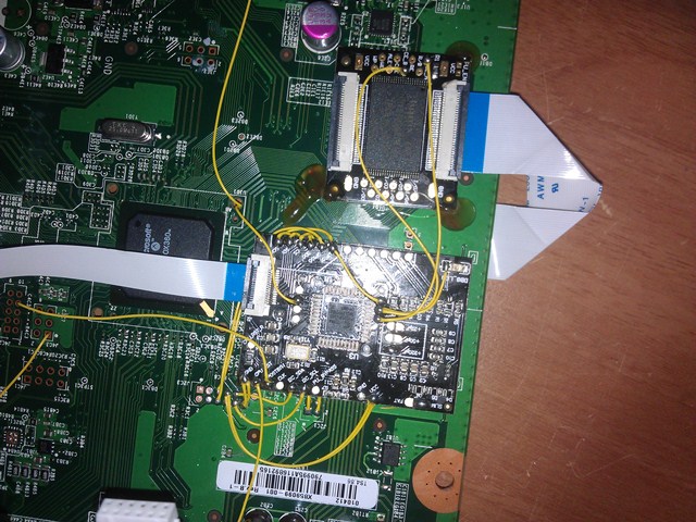

metti una foto delle nand collegate? io comunque non mi fido del flat.. e le metto sempre a panino :)
secondo me è il CE...quello fà lo stato ci commutazione della nand primaria da quella secondaria...controlla meglio le connessioni!!!

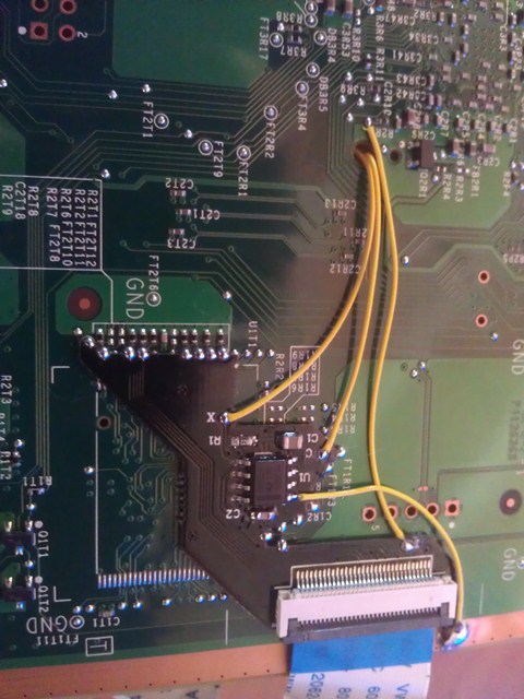

Le foto sono sulla prima pagina sei vede sia il qsb ed il fix sia il chip + nand... Se volete lo rimetto...
Allegato 6101Allegato 6102
Queste sono le foto. Se volete + in dettaglio le faccio...
