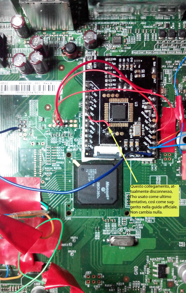

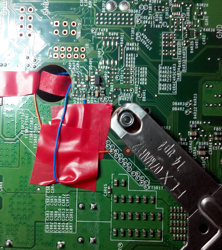

Post_out lungo circa 7-8 cm, e cpu_rst 56-57 cm circa, intorno alle claps. Successivamente ai vari test, secondo alcuni
thread, filo di Reset avvolto come matassa per altri test; SDA e SCL di 4-5 cm. VCC e MASSA circa 7-8 cm.
Il chip programmato con file "rgh_corona_minusone_nr(suggested).svf"

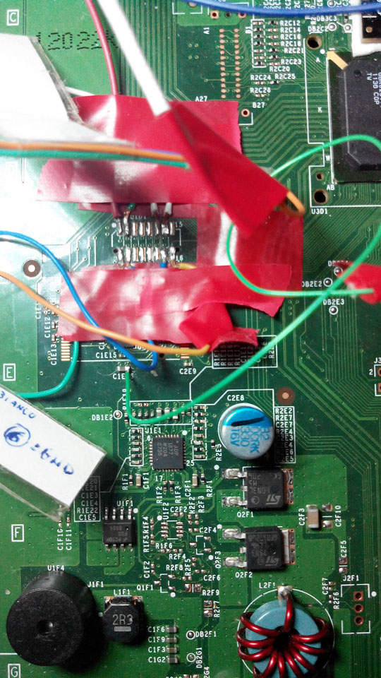

2. Il led dello squirt si accende e si spegne ad intervalli di circa 3-4 secondi e l'oscillatore fa rumore, ma per ogni prova fatta dopo cinque minuti non glitcha.
Ho provato le diverse configurazioni con i condensatori, prima 200p, poi 220p + 50p ed in fine 220p + 50p + 22p, alternado anche con cpu_rst_r e cpu_rst
(quello senza resistenza da 10 Ohm).
Con la configurazione 200p + 50p è capitato, che il led del chip si è spento e poco dopo la ventola ha cominciato a girare all'impazzata. La prima volta ho
tolto immediatamente l'alimentazione. Provando a dare alimentazione sia con il tasto centrale che con eject non si accendeva (si sentivano solo i rispettivi
beep); però facendola stare un pò, dopo aver controllato le varie tensioni sul chip e sull'U1D1 ho tolto ed inserito l'alimentazione ed è ripartita con il tasto
centrale.
Questo episodio si ripetuto qualche volta con la configurazione 220p + 50p, raramente o nessuna con le altre.
