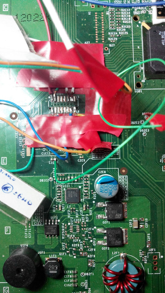

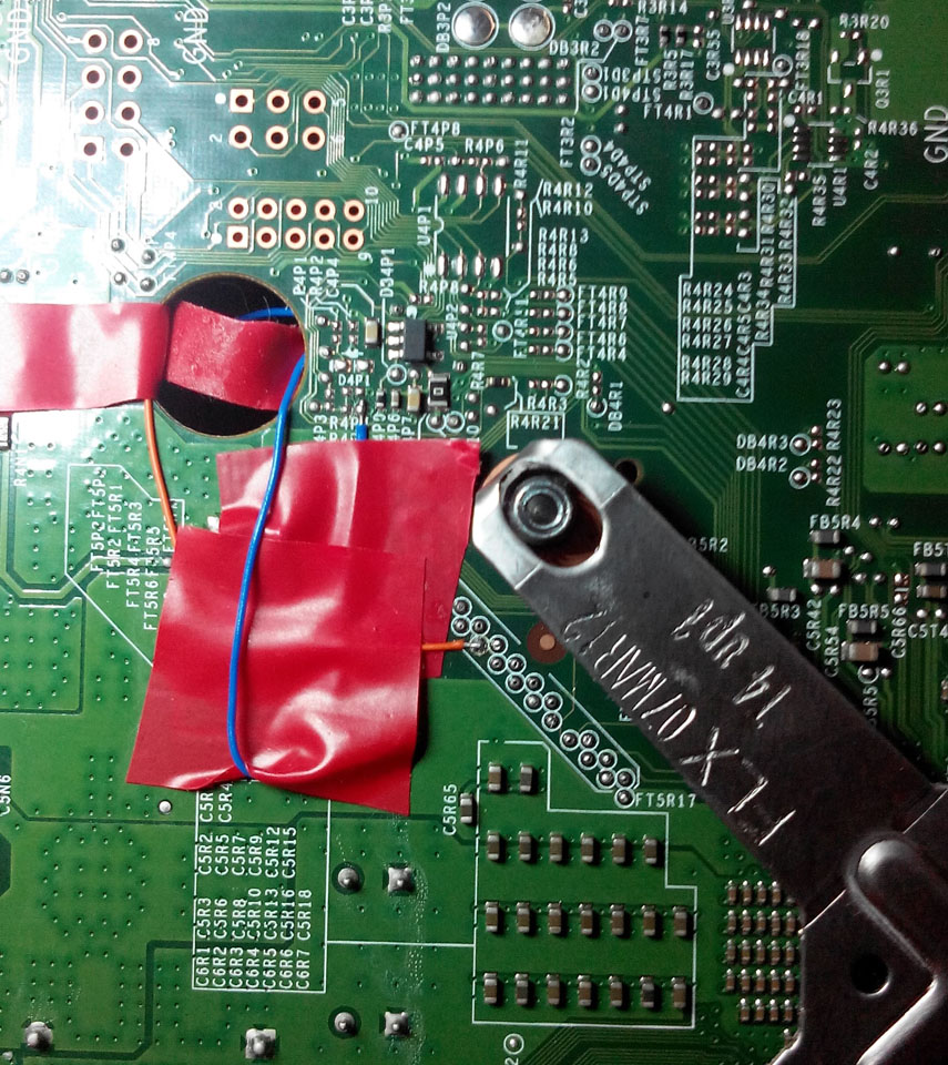

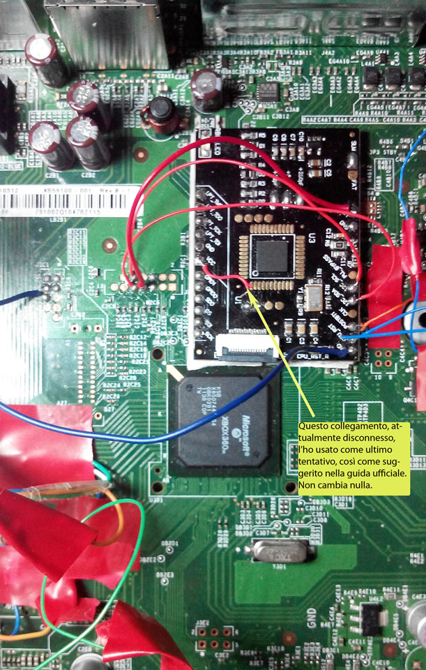

    Ok ecco le foto. Come già detto, nella foto posteriore della console, il filo del reset avvolto intorno alle xclaps l'ho rimosso come ulteriore prova. E' stato avvolto in una piccola matassa sul lato superiore della scheda madre, come suggerito in un'altra discussione.
    Nome: IMG_20140727_182627_.jpg
Visite: 263
Dimensione: 234.6 KBNome: IMG_20140727_183026_.jpg
Visite: 208
Dimensione: 186.6 KBNome: IMG_20140727_211221_.jpg
Visite: 227
Dimensione: 278.8 KB

    Hai provato con il reset corto ? Comunque fossi in te proverei prima con il chip messo sulla vga, timing quello suggested, reset da 50 cm e attivo solo il 220.

    il post out in ultima foto non va proprio bene, rifai la saldatura
    edit: anche sul chip non va bene il post, rifai la saldatura, stile gnd sul chip che sembra buona
    e come gnd andrei sopra la porta video
    Ultima modifica di xboxbs; 27-07-14 alle 22: 56
    Grottaglie (TA)
    Metti il chip a sinistra del south bridge o sopra, programmalo con il timing addone_r, fai il cpu reset e postbit corti e non attivare nessun condensatore.
    Se i tempi di boot sono lenti, attiva 22pf.
