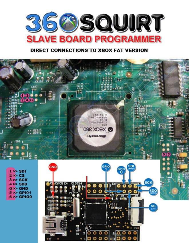

    per leggere la nand, su Fat lo slave programmer lo collego segueno questo schema!?!? :

    Ok??

    ....... No segui quello per slim

    Non confondere i chip... Quel discorso valeva per gli 1.2, non per i 2.0.
