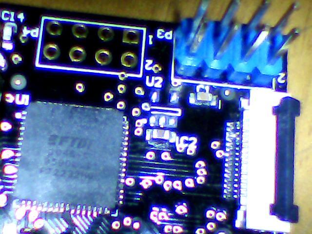

    Stasera non me ne gira una buona, ho sto squirt programmer che si è bruciato il componente U2 (mi pare sia un regolatore di tensione?) con quale componente posso sostituirlo? Mi date una sigla così posso andarlo a comprare...grazie mille, ciao!
    ecco le foto

    sul mio la sigla di quel componente è lpfl
    [URL=http://imageshack.com/i/ghyi0oj][/URL]Uploaded with [URL=http://imageshack.com]ImageShack.com[/URL]
    2,628
    LP2985-33DBVTG4
    [url]http://www.mouser.com/ds/2/405/slvs522n-120708.pdf[/url]
    regolatore 3.3v

    Grazie per la dritta, scusa un'altra info...potrei metterne uno che si trova più facilmente nei negozi? Perchè questo lo dovrei ordinare via internet e aspettare....

    rievoco questo post perchè mi si è rotto un programmatore e non riesco a reperirne altri e proprio adesso che sto nel pieno del lavoro voglio riesumare questo squirt sopra ma non ho trovato ancora il regolatore...dove posso reperirne uno veloce da qualche componente che ho in laboratorio? Tengo uno squirt fuori uso e sopra chè un regolatore ma non so se è uguale a quello che mi serve...aiutatemi che ne ho un urente bisogno!!!
    EDIT:
    Ho trovato anche un dgx in disuso e sopra che ne un'altro...heeeellllpppp!
    Ultima modifica di mimmos82; 23-12-13 alle 10: 03
    2,628
    Togli il componente bruciato e metti la 3.3v sul pin 5... Prendila dalla scheda madre
    3,033
    prendi un regolatore 3.3 da xbox
    NAPOLI
    931
    Ho risolto prendendo un regolatore AMS1117 a 3.3v da un vecchio box per HD 3,5" ....funziona alla grande! Grazie per i suggerimenti da @Armand e @X-ray...posto foto del lavoro!

    metti 2 condensatori da 10uf. uno tra vin e gnd e uno tra vreg e gnd altrimenti tra poco ti si sfascia sto regolatore
    EDIT. vedo già dei condensatori su pcb. sono quelli del vecchio reg. sorry!
    Ultima modifica di Armand; 28-12-13 alle 16: 33
    NAPOLI
    931
    Quindi sto apposto?
