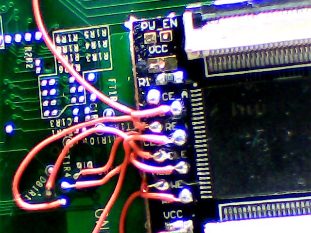

Le NAND switchano correttamente, fammi un favore, controlla la tensione tra GND e CE_A a console in standby e con NAND primaria abilitata. Il CE_A misuralo direttamente sul Matrix (pin 21 se non ricordo male).
zeruel85
Cosa sono i ponti sulle resistenze?
CE_A non è collegato, solo CE_B lo è
vedi qui: Allegato 13424
...su CE_A (che non è collegato) non c'è nessuna tensione sia che se sta sulla nand originale si che se sta su nand secodaria
Il CE_A è collegato Mimmo, stai guardando nel posto sbagliato... rileggi il mio post precedente...
