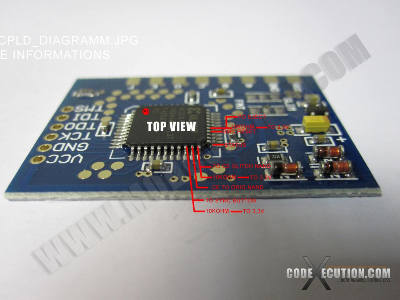

Ora, leggendo lo schema matrixv1 di prima, i punti da collegare che ancora non ho capito bene dove collegare sono:
CE TO ORIG NAND;
CE TO GLICH NAND;
SMC RESET;
ecco le foto di come sto "combinato"
Allegato 13319Allegato 13320
i punti interrogativi stanno a significare che non so dove collegarli e sul matrix quelli che ho collegato sono apposto? Ci vuole la resistenza?

Eccomi. Allora. Cerco di fare un po' di chiarezza, secondo me hai anche sbagliato qualche filo, tipo quello dello Status.
Devi seguire il diagramma di Ilario, tenendo in considerazione due cose aggiuntive:
1) Il glitchip che stai utilizzando varia rispetto al suo diagramma
2) La PCB NAND anch'essa varia rispetto alla sua
Inoltre c'è una considerazione da fare anche. Ciò che lui chiama EJ nel suo diagramma, non è l'Eject, ma è il reset del SMC. Siccome aveva ricritto il codice partendo dal ModControl v0.51 per le Trinity, lo aveva ottimizzato e aveva tolto il collegamento Eject, perchè inutile ai fini del dual nand, e aveva usato il pad EJ come nuovo reset SMC (costruendo opportunamente il timing tenendo in conto di ciò ovviamente). Infatti se noti il pad EJ del glitchip va a finire in J2C3-5, che è proprio il reset del SMC.
Nella tua PCB Squirt noto un pull-up, presumo da 10k sul CE_B (che è il CE della NAND secondaria, nel diagramma di ilario è CEM, cioè CE-Modified).
Il Sync invece lo devi pull-uppizzare tu, perchè nella PCB Squirt non è previsto. Quindi, oltre che fare il collegamento tra il punto SYI sul modulo RF e il punto SYO del glitchip (coincidono), devi anche aggiungere una resistenza da 10k tra 3V3 e il SYO (o SYI).
Quindi, ricapitolo un po' i vari collegamenti, nel tuo caso, spero di essere il più chiaro possibile.
Guardando il Matrix Glitcher:
Se hai dubbi, chiedi pure. Mi sto divertendo. :)Citazione:
Pin 20 - lo mandi sul modulo RF, pad SYI del diagramma di ilario
Pin 20 - lo mandi a 3V3 con una resistenza in serie da 10k
Pin 21 - ho bisogno di una foto più definita in corrispondenza del punto CEO che hai segnato tu, putroppo la tua foto è molto sfuocata
Pin 22 - va al CE_B della PCB Squirt e il pull-up non è necessario perchè è già onboard nella PCB stessa
Pin 23 - è lo Status, va al punto ST segnato nel diagramma di ilario, mi sa che lo hai collegato sbagliato nel tuo Matrix Glitcher, ricontrolla
Pin 27 - con una resistenza da 56 o superiore (serve a non bruciare il led sul modulo RF), lo colleghi al modulo RF nel punto DBG del diagramma di ilario
Pin 28 - lo colleghi al punto EJ (ma che in realtà è il reset SMC) del diagramma di ilario, J2C3-5
Ma è nella foto che mi hai allegato tu mimmo. Considera che il pin 1 parte dal pallino e poi vai in senso antiorario. Ogni lato ha 11 pin.
