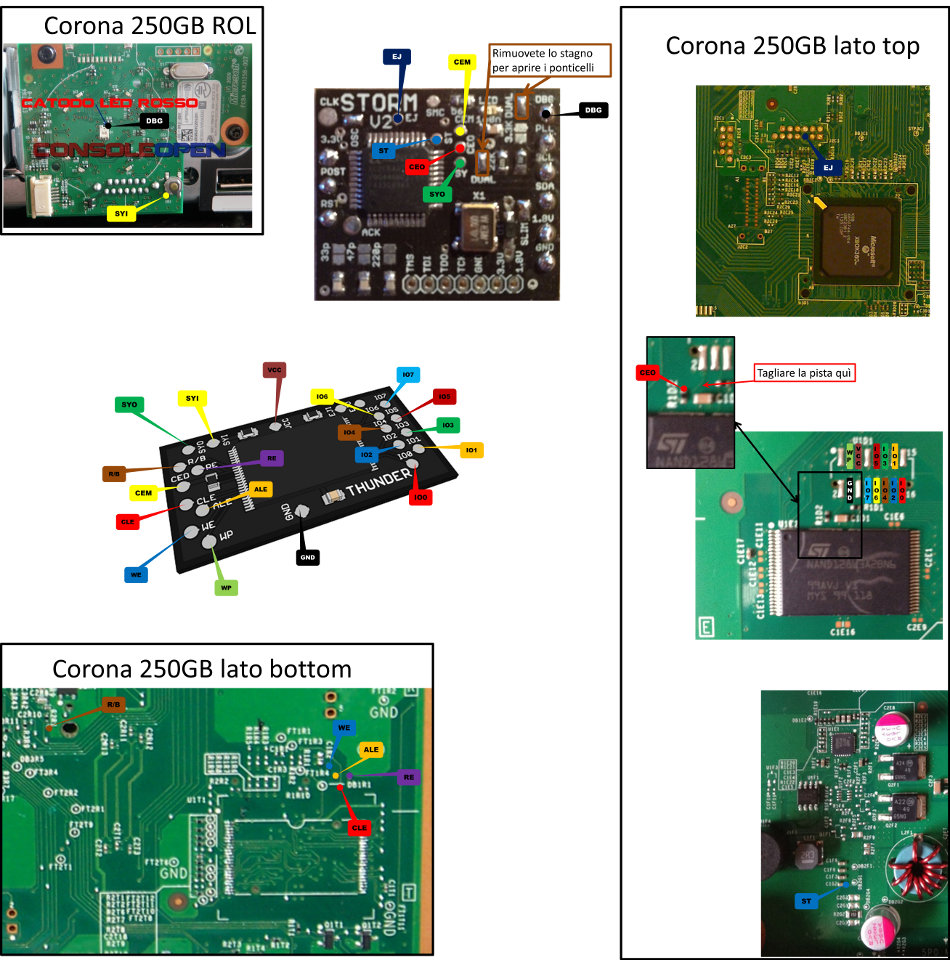

    Senti io ho una corona v3, vale lo stesso come configurazione di fili? Il timing da flashare nel mio chip matrixv3 è lo stesso che mensiona ilario nella sua guida? (corona_v1_dual_nand_ilario.zip)
    Treviso (TV)
    15,952
    Sì. Metti un reset cortino e niente fix. Al limite ci pensiamo poi, nel caso ci siano problemi di boot.

    questo [RISOLTO] Possibile Dual Nand MatrixV3 e nand squirt?-thundercoronav1.jpg schema qua, è uguale per corona v3? perchè vedo che è per corona v1...i collegamenti i00,i01 ecc... che stanno subito sopra la nand, sono uguali per le v3?
    Treviso (TV)
    15,952
    Penso di sì, non credo si siano messi a riprogettare da zero la mobo.
    NAPOLI
    935
    Ciao sono a buon punto: tra poco posto le foto...adesso vorrei sapere dove attaccare il resto dei fili che vanno al chip matrix...poi mi mancano due punti da saldare sulla nand secondaria che è CE_B e CE_A gli altri tutti collegati secondo lo schema ilario.
    Poi la pista da tagliare secondo lo schema di ilario è quella che corrisponde al punto 2 e che va a collegarsi ad una resistenza R1D2...sulla mia scheda c'è lo stesso punto(ovviamente) ma il nome della resistenza è diversa cioè R1E4...è uguale?

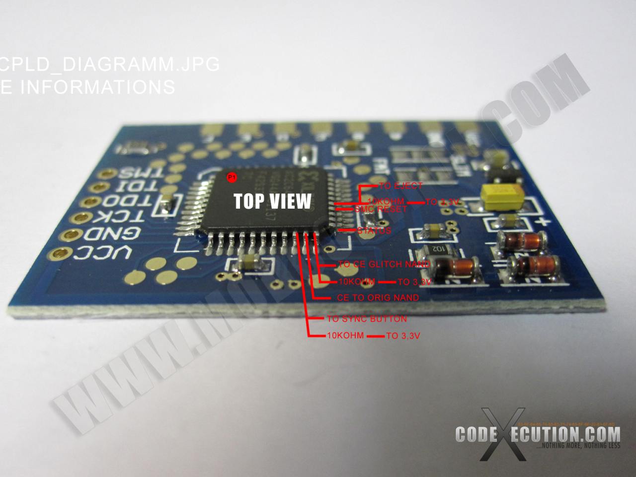

    qualche aiutino?...ho trovato questo schema matrixv1...è lo stesso per v3 giusto?[RISOLTO] Possibile Dual Nand MatrixV3 e nand squirt?-cpld_matrix_360_glitcher.jpg
    Ultima modifica di mimmos82; 09-10-13 alle 11: 28
    Treviso (TV)
    15,952
    Sì è lo stesso. Non mi ricordo com'è fatta la PCB Squirt NAND, riesci a postare una foto anche di quella, così mi ci raccapezzo?
